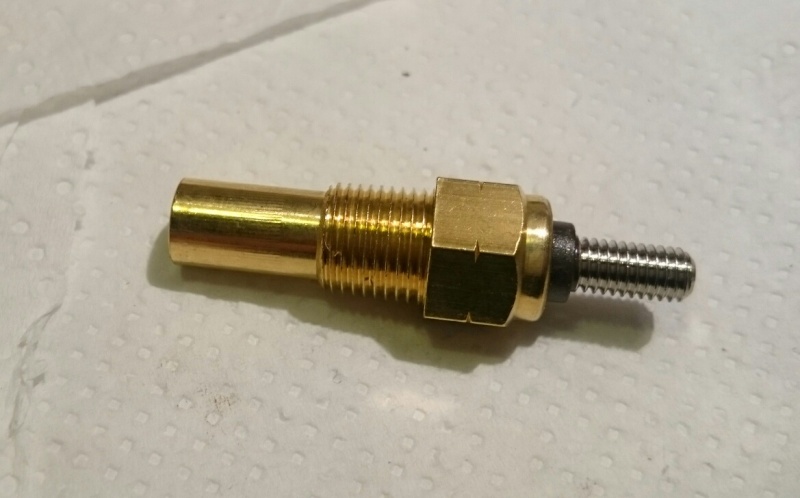

Pour ma sonde de température d'huile c'est une comme sa
À votre avis faut il un adaptateur ou le diamètre ira ?
Merci :)

Ça ressemble à du 1/8 npt mais bon c'est une photo

C'est ce que je me dis aussi.. J'aurais pu mesurer...
