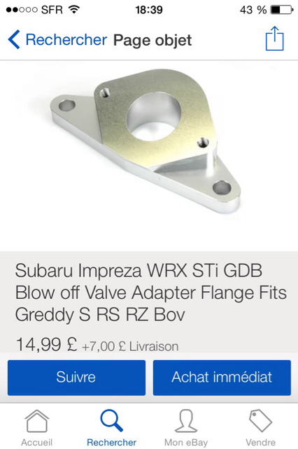

Dite je suis entrain de penser un truc , une flange un peu rehausser vers le haut ca pourrer passez? Style comme ca

Message non lupar Daigoroh » Mar 30 Sep 2014 18:45
J'ai essayé ce support sur ma HKS,...et ca passe pas ;)

Message non lupar fanfan_01 » Mar 30 Sep 2014 18:52
Ça passe pas ds le sens ca touche avec bobine ou capot moteur?

fanfan_01 a écrit:Ça passe pas ds le sens ca touche avec bobine ou capot moteur?
Tu as fait comment du coup pat?
Ca ne passe pas a cause de la bobine ;)
