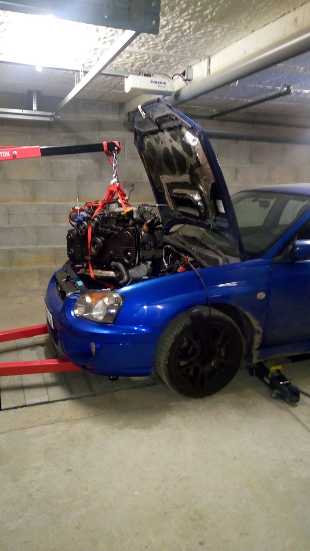

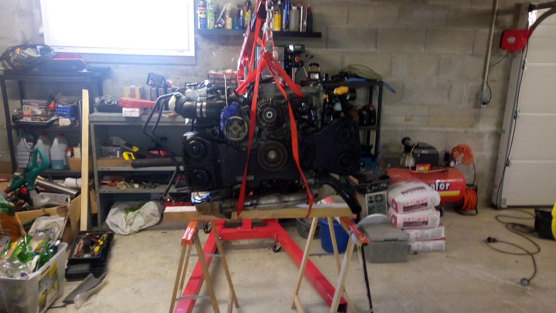

Vendredi j'ai sorti le moteur, il est maintenant en attente pendu au bout de ma (pas comme le scénic d'occasion :mrgreen: ) chèvre toute neuve dans mon garage.

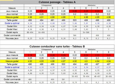

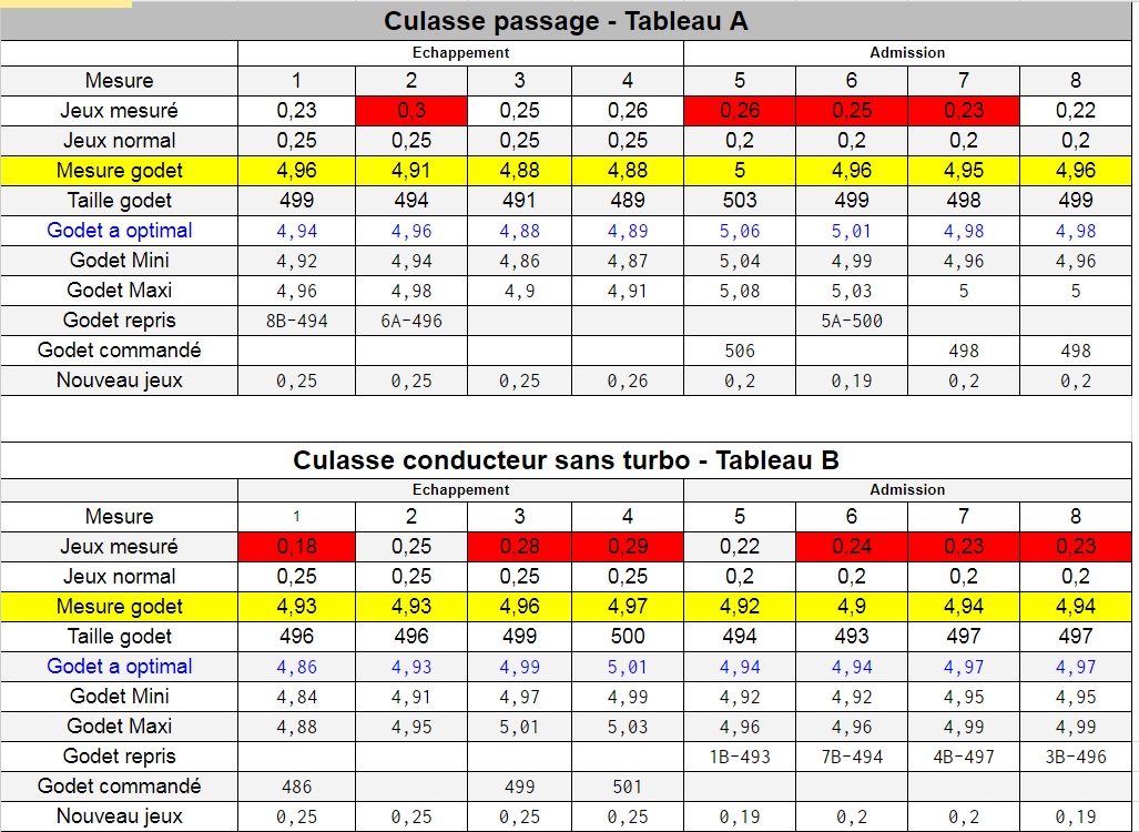

Je suis en train de lui faire le jeux de soupapes.
Cette aprèm je mesure la taille de mes godets pour que je puisse commander.
La mauvaise nouvelle entre guillemet est qu'il n'est pas si dégueulasse que ça X(

Et même pas tu mettrais une p'tite photo :P

Il faut que je mette les photos...
Sinon ce weekend j'ai fais mon jeux soupape, ma distrib, pompe à eau, mon embrayage et mes vidanges...
Après trois jours de boulot, la voiture est de nouveau en route :cote:

Message non lupar yostone » Mar 18 Déc 2018 11:34

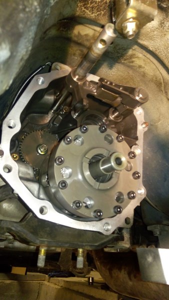

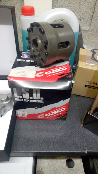

Concernant le changement du visco :

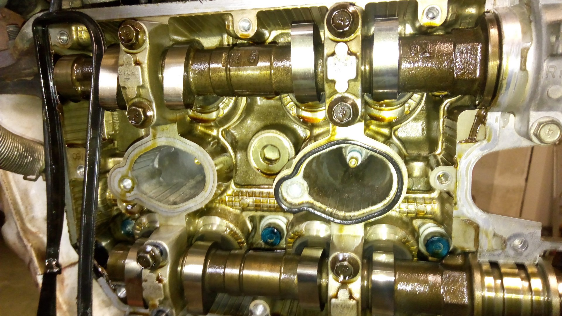

Puis mon réglage de jeux de soupapes, on sort le moteur :
On fait un petit tableau pour le réglage des jeux :

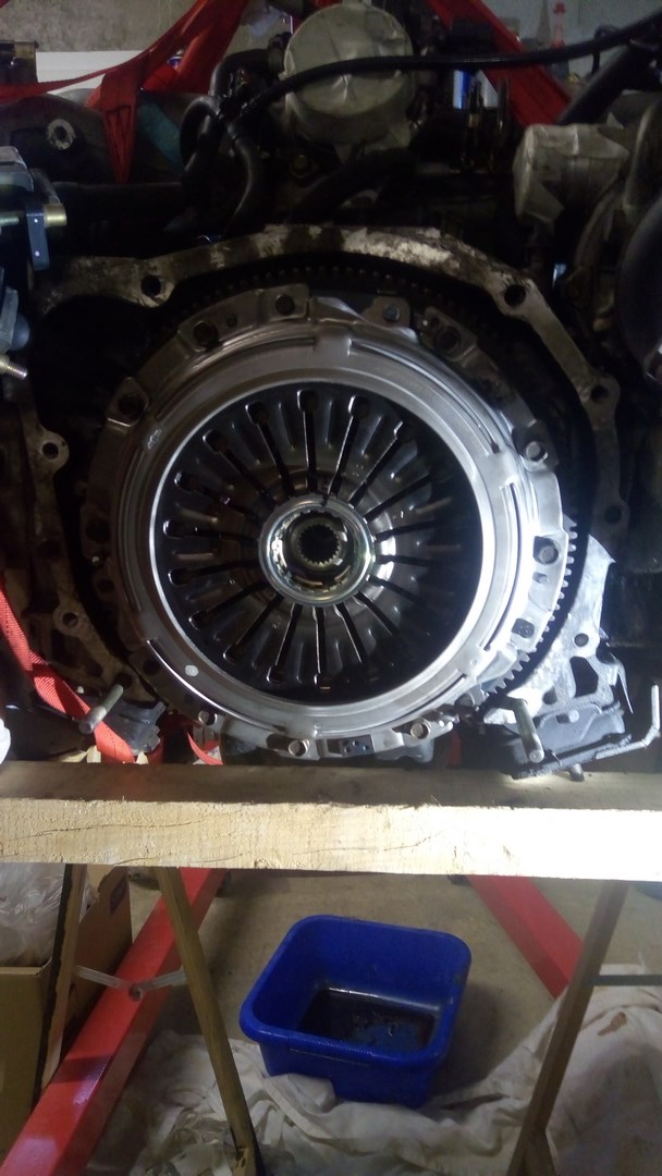

On profite de mettre un embrayage neuf :

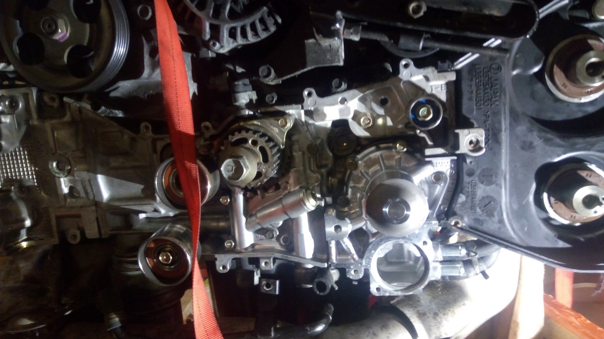

On change la pompe à eau et on fait la distribution
Après tous ça, on replace tout dans l'auto :
