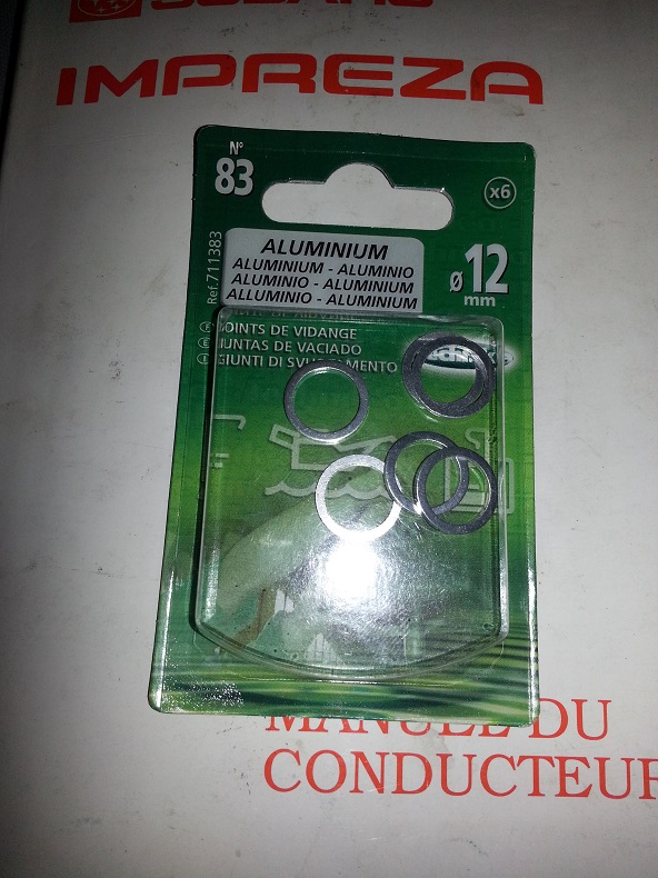

salut les amis ! bon cet aprem petite ballade en famille , petit crochet a leclerc auto a tarbes , je prend tout pour faire ma petite vidange ( huile motul , filtre man filter ) pour le joint de vidange ça se complique rien sur les cahiers ou affiche pour Subaru aucune references , je demande au vendeur ! il ma l'air un peu perdu ! il me répond ! ah oui Subaru ! c'est spécifique ! et il me donne ça ( photo )
joint vidange.jpg (178.48 Kio) Vu 1143 fois
en me disant que c'est un carter alu , alors il faut mettre alu sur alu ! 8/ , je suis très septique ! dite moi si c'est bon se qui ma donné ?

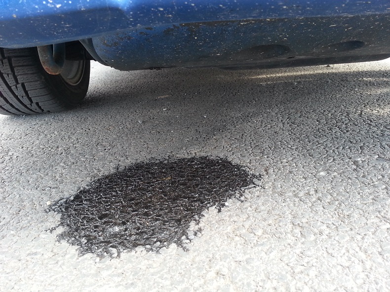

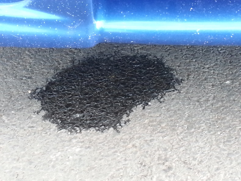

bon de retour sur le parking et la !!!! 8| 8| 8| :| une tâche sous mamie GT break
fuite 1.jpg (260.34 Kio) Vu 1143 fois

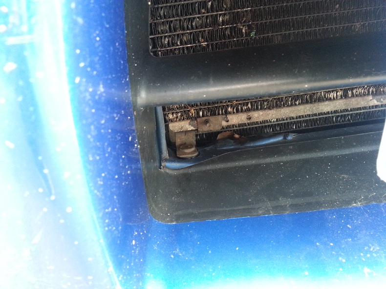

, je touche c'est du liquide transparent sans odeur , ça ma l'air de venir du premier radiateur dérrière le pare choc !
fuite 2.jpg (170.1 Kio) Vu 1143 fois
bon je regarde le niveau ! tout est impeccable ! allez on fait route direction la maison ( 30km) ! je m'arrête en cours de chemin et la rien qui coule et le niveau bouge pas, l'auto ne chauffe pas du tout ) on n'arrive a la maison , je met un carton en dessous voir ! et a cet heure pas une goutte !!
dite moi que c'est rien de méchant les amis ?? :( :(

Message non lupar Daigoroh » Dim 11 Mai 2014 07:14
Le radia dont tu parle est le condenseur (radia d'air co), il y a du gaz et également un peu d'huile dans ce circuit ;)
Vérifie que ton air co fonctionne encore ;)
Mais tiens surtout a l'œil ton circuit de LDR, car ca peut venir du radia de LDR ;)
Re: présentation de ma GT break de 99
Message non lupar Advan21 » Dim 11 Mai 2014 08:11
moi je dirais que c'est tout simplement de l'eau par terre, t'as du utiliser ta clim a l'aller et elle s'est déposé à l'arrêt, tu le vois souvent sous les voitures en été quand la clim est sollicité ;)
Après je sais pas t'expliquer ce phénomène :gene:
