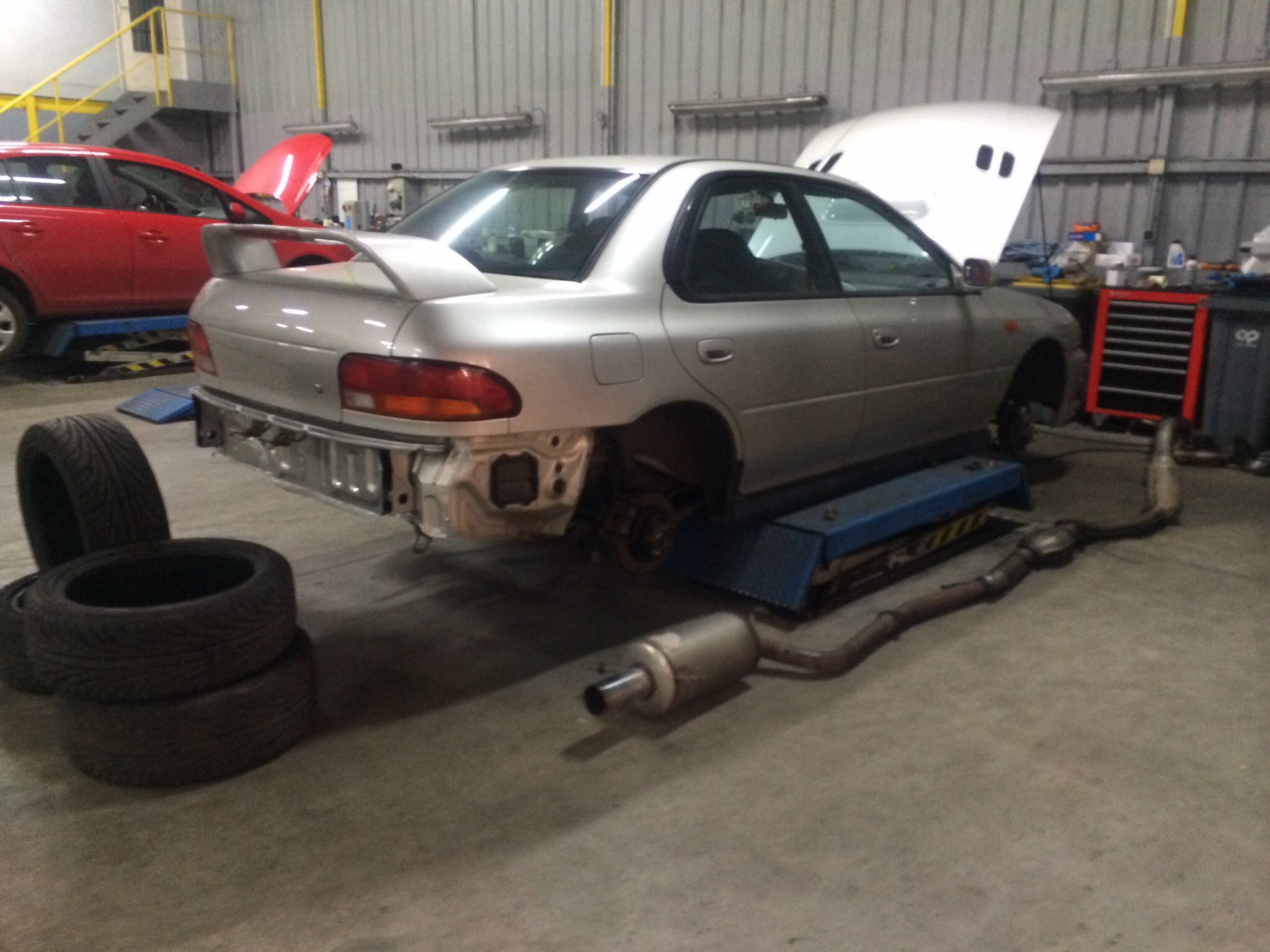

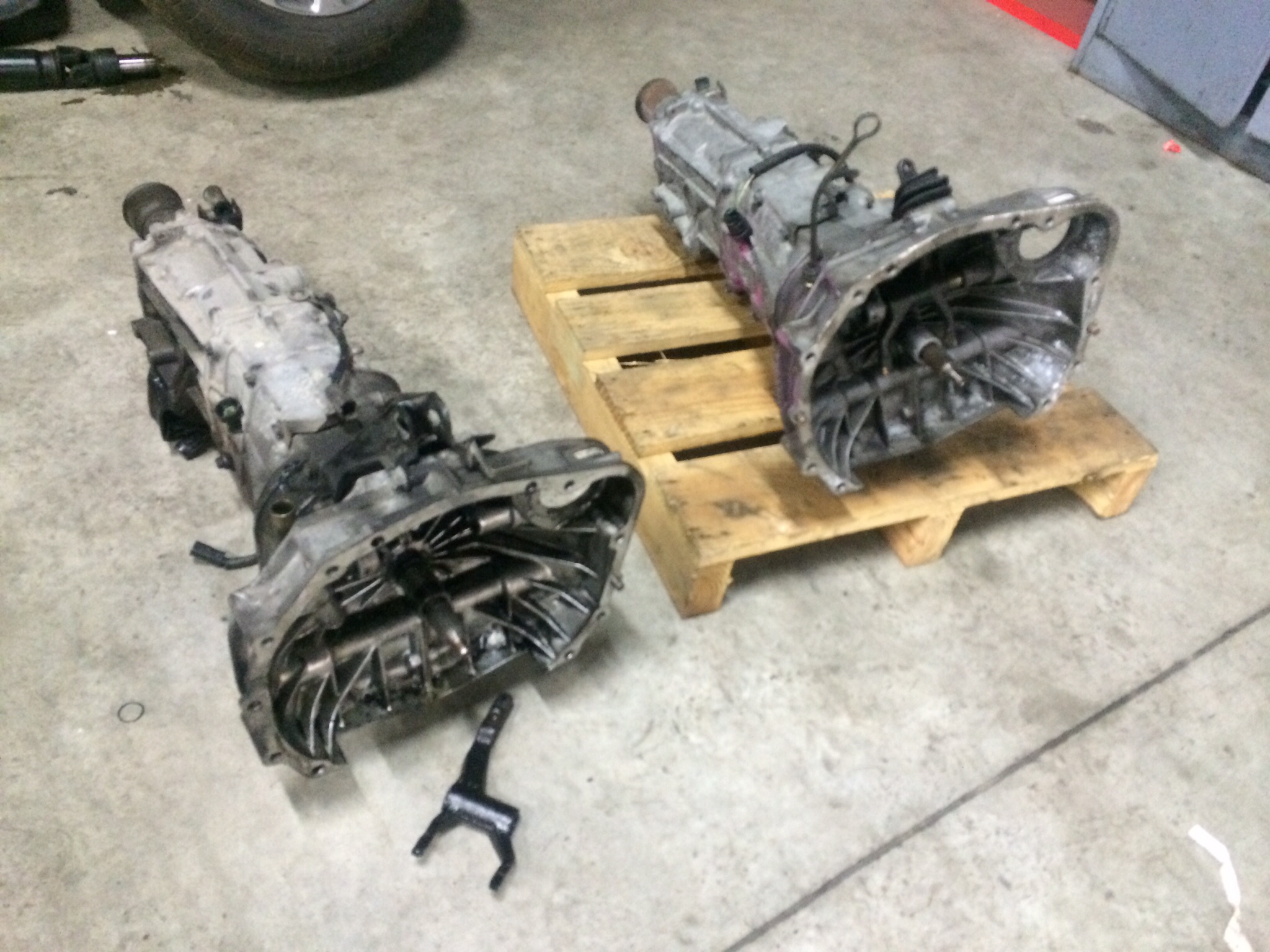

Des nouvelles de ma mémère, J'ai commandé tout ce qu'il faut pour y faire une bonne révision:
Soufflets de cardan, filtres, bougies, faisceau, huiles moteur, de boîte et pont en Shell. Le tout arrive demain normalement.

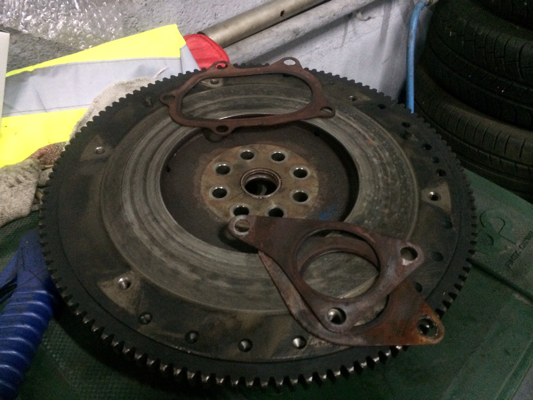

La boîte a été déposée ce matin, et la mauvaise surprise. Elle à sûrement rendue l'âme à cause du roulement du volant moteur qui a explosé. Je pense que ça a créer du jeu dans l'arbre de sortie de boîte, du coup j'ai plein d'huile de boîte dans l'embrayage (qui a 8000kms) et le diaphragme à chauffé donc HS.
Donc petite commande chez steff d... en urgence!
Joints d' échappement, roulement de volant moteur, joint spy de vilebrequin, kit embrayage complet et comme j'étais énervé, j'ai pris des caches antibrouillard STI ::d . Au passage, je vante leur sympathie et leur rapidité d'action! Appelé à 15h cet après-midi pour la commande, expédiée à 15h30!

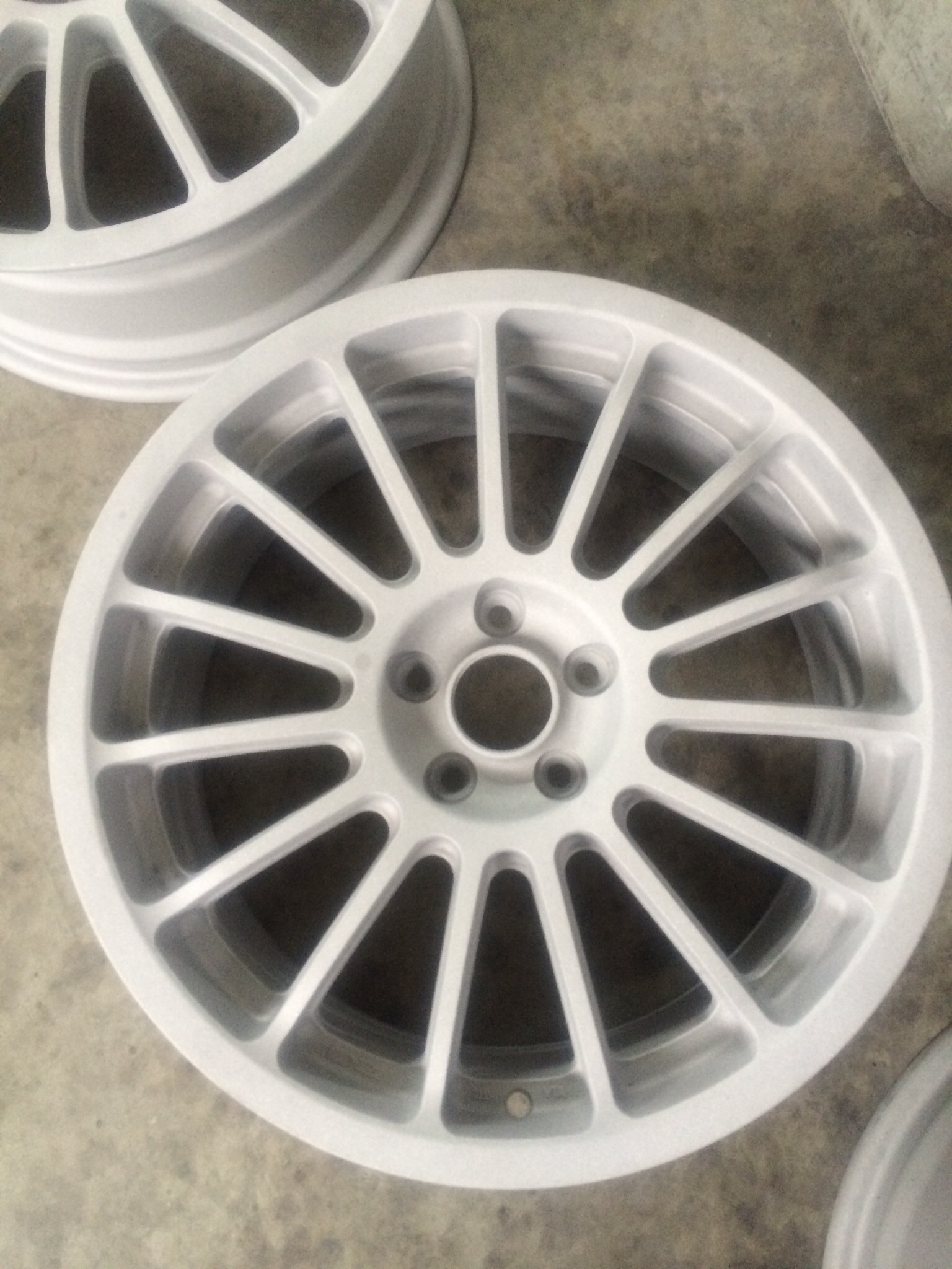

Concernant les jantes OZ, elles sont sablées (merci cousin :super: ), j'ai reçu la peinture race gold que j'ai fait faire ailleurs qu'à mon garage car peinture solvantée et les 8 autocollants OZ. Les caches centraux neuf sont en commande aussi mais pas encore arrivés (départ US) comme les écrous de roue MUTEKI noir fermé BR35
Place aux photos:

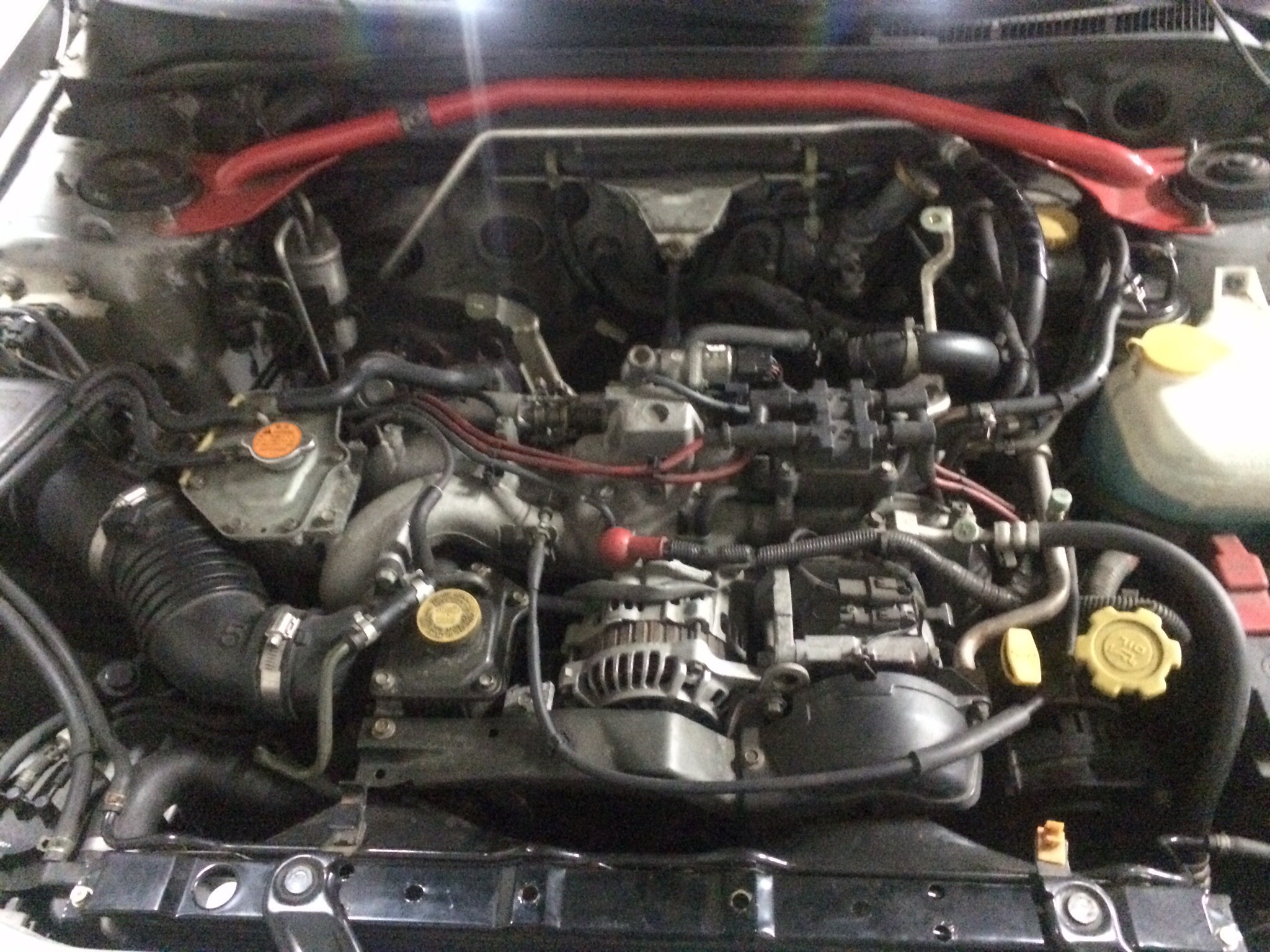

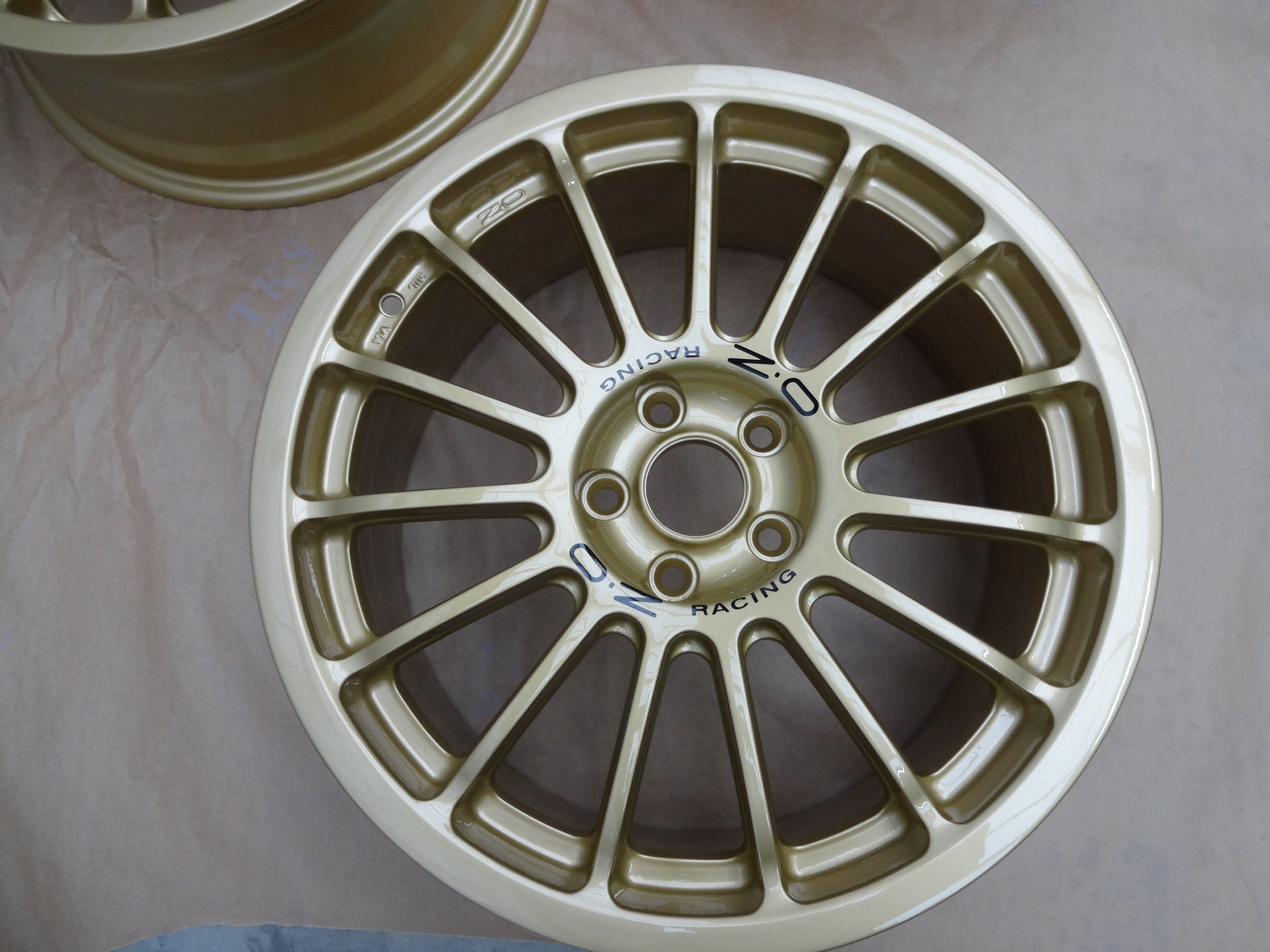

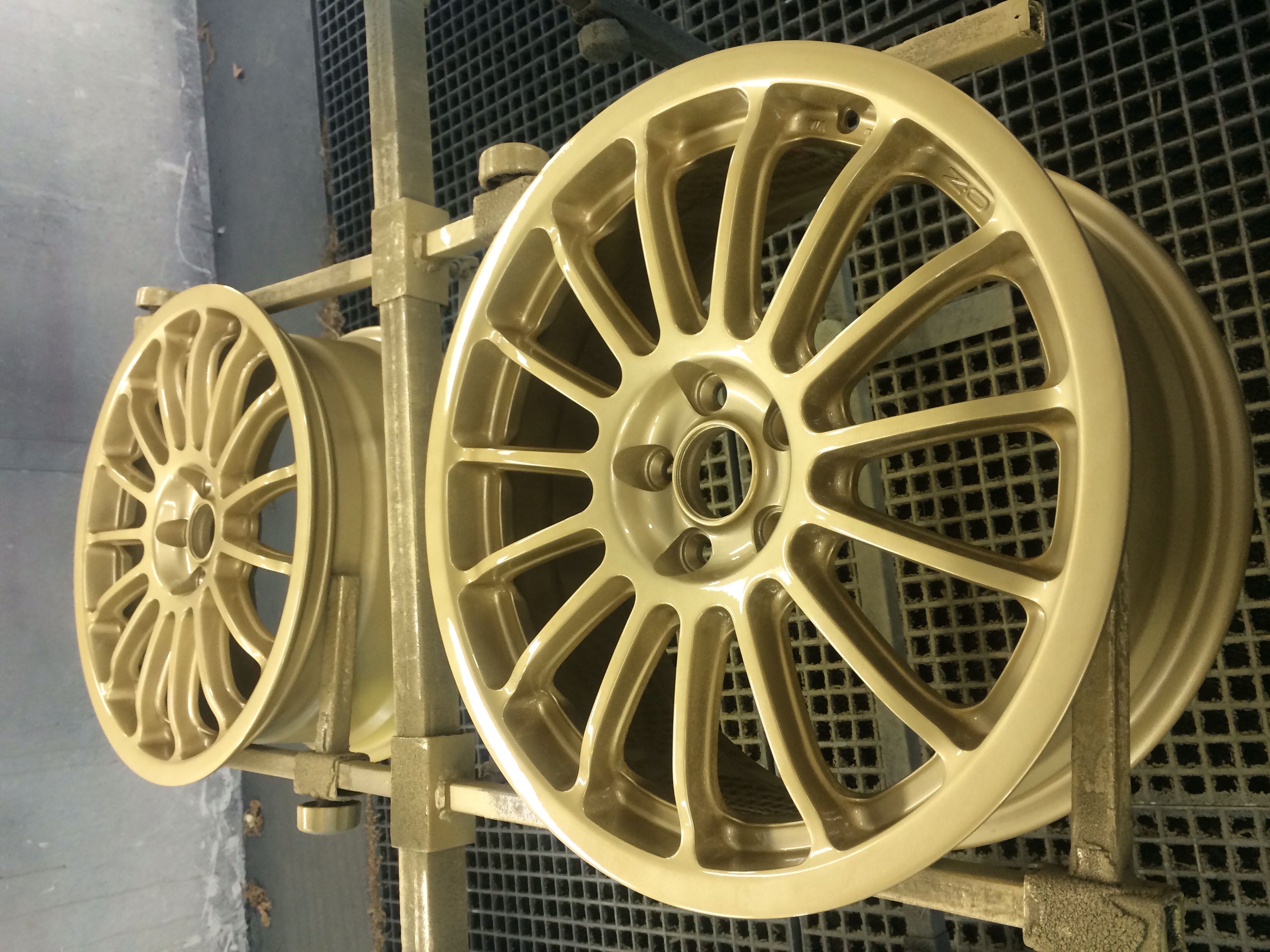

Bonne nouvelle, la boîte est remontée et les jantes sont fraîchement peintes après quelques heures de ponçage...
La mauvaise, j'ai une fuite sur mon UP. Je pense que ça vient de la tresse...
Vous le conseillez quoi comme UP pas trop chère?

Message non lupar Mecanojj » Jeu 21 Nov 2013 22:48
8| le résultat est superbe on dirait qu'elle sont neuves !!! :super:
Re: Ma Gt 2000
Message non lupar Daigoroh » Jeu 21 Nov 2013 22:58
Superbe le taf sur les jantes :super:

Message non lupar Manu 1er » Ven 22 Nov 2013 00:16
:super: par contre c'est pas la même teinte que l'origine, elles paraissent beaucoup plus claire :-/
Re: Ma Gt 2000
Message non lupar Daigoroh » Ven 22 Nov 2013 07:34
Manu 1er a écrit::super: par contre c'est pas la même teinte que l'origine, elles paraissent beaucoup plus claire :-/
A 200 kmh ca se vois pas :mrgreen:
Re: Ma Gt 2000
Message non lupar Hp4 » Ven 22 Nov 2013 08:09

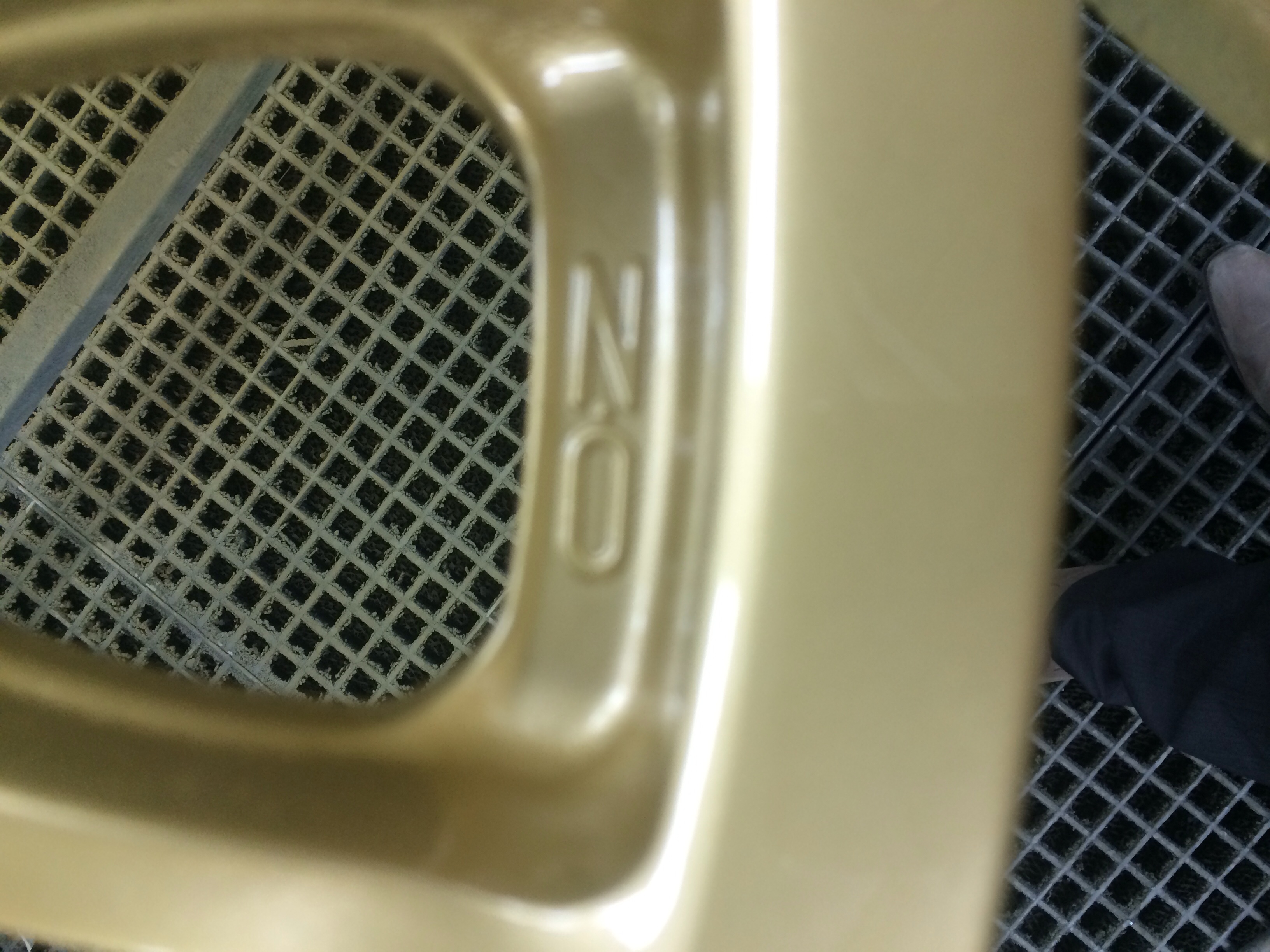

En effet, j'ai pas remis la teinte d'origine d'époque mais c'est volontaire. Elles paraissent un peu pale mais ça dépend de l éclairage aussi.
Je les ai repeintes avec la nouvelle teinte OZ race gold, c est la couleur des nouvelles OZ superleggera, ultraleggera...
Je la trouve plus sympa :super:
La elles étaient fraîchement vernis avec l'éclairage de la cabine
