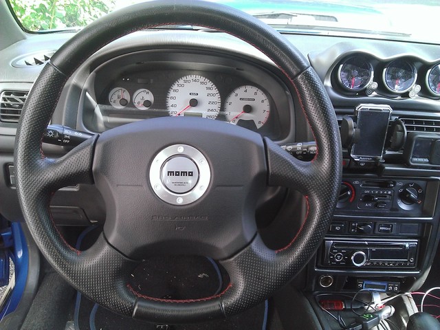

Et voilà un volant tout beau de STI 7 :ghee:
Pas de soucis pour le remplacement, juste les connecteurs de klaxon qui sont un peu différents mais en forçant un peu ça passe.

Message non lupar Robertodelasoubarou » Ven 5 Juil 2013 19:31
Message non lupar Sub-a-roux » Ven 5 Juil 2013 19:53
Bien !
Message non lupar Manu 1er » Ven 5 Juil 2013 21:06
J'hésite à en mettre un sur le camion, car le volant d'origine :berk1:
Message non lupar rsvince » Sam 6 Juil 2013 06:36
Belle auto et déjà de belle modif

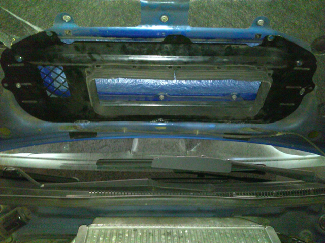

Bon dimanche matin j'ai enfin pris un peu de temps pour modifier mon splitter de WRX 8 :
Comme je n'ai trouvé nulle part un tuto de cette modif je vais en faire un petit vite fait .

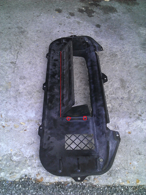

Déjà on pose le splitter sur l'échangeur pour voir où tombent les points de fixation et si il y a des éléments à plier ou couper;

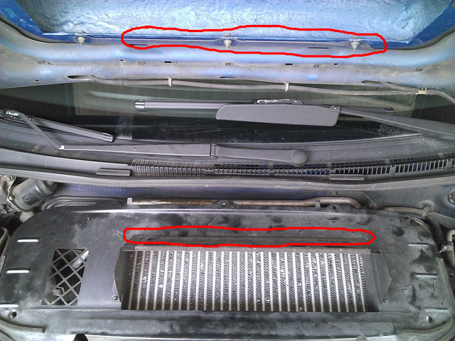

En fermant doucement le capot on s’aperçoit que le "déflecteur" bute contre les vis arrières de fixation de l'écope ainsi que sur la découpe arrière du trou sur le capot.

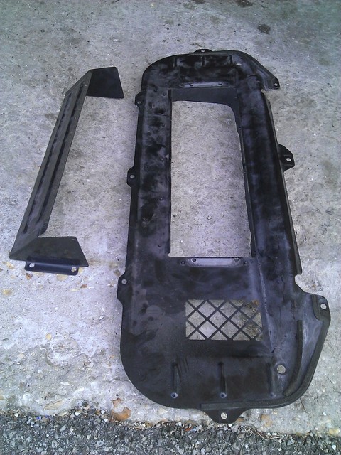

Donc on va le virer pour le moment :
Pour ce faire, on découpe le déflecteur à sa base et sur sa longueur ( à la meuleuse ça va bien ) , on perce les points de soudures ( 2 de chaque coté ) et avec un petit tournevis on fait levier pour le décoller :
Voilà ce que ça donne :

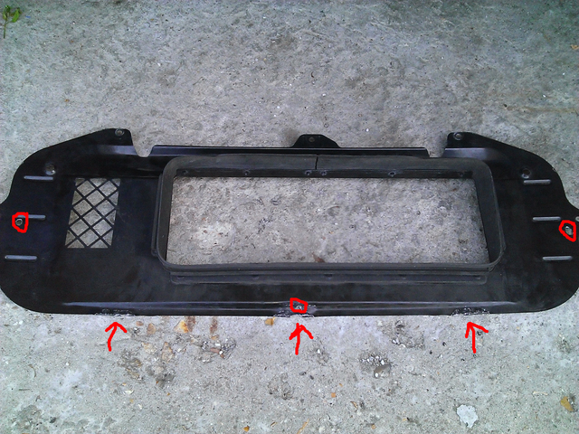

Ensuite on repositionne le splitter sur l'échangeur, on mets les vis qui tombent à peu près au niveaux du splitter et on marque leurs têtes avec de la pâte à joint ou de la graisse et on ferme doucement le capot pour marquer le splitter.
et on perce au niveau des marques de pâte et on plie les zones gênantes voilà ce que ça donne :
Et la y'a plus qu'à fixer et fignoler pour que le spliiter tombe pile poile en face du tmic à chaque ouverture et fermeture de capot.
Voilà c'est en place, vu de dessous :
Vu de dessus :
