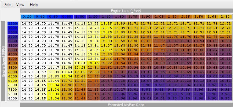

Tiens Nico, la table d'AFR d'une WRX7 PPP :

Message non lupar Manu 1er » Mar 25 Mar 2014 01:09
