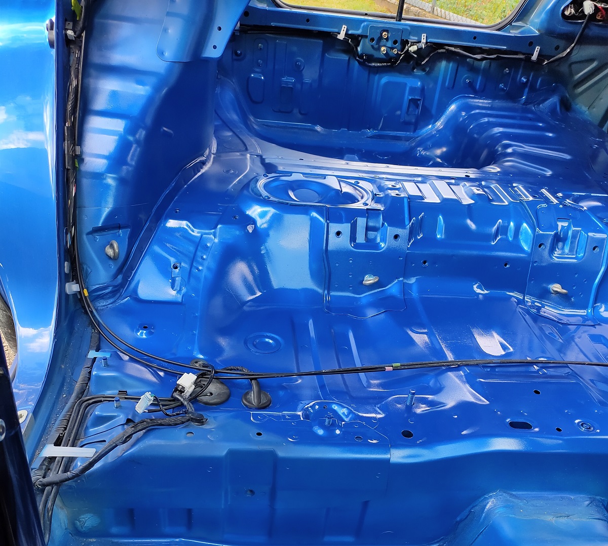

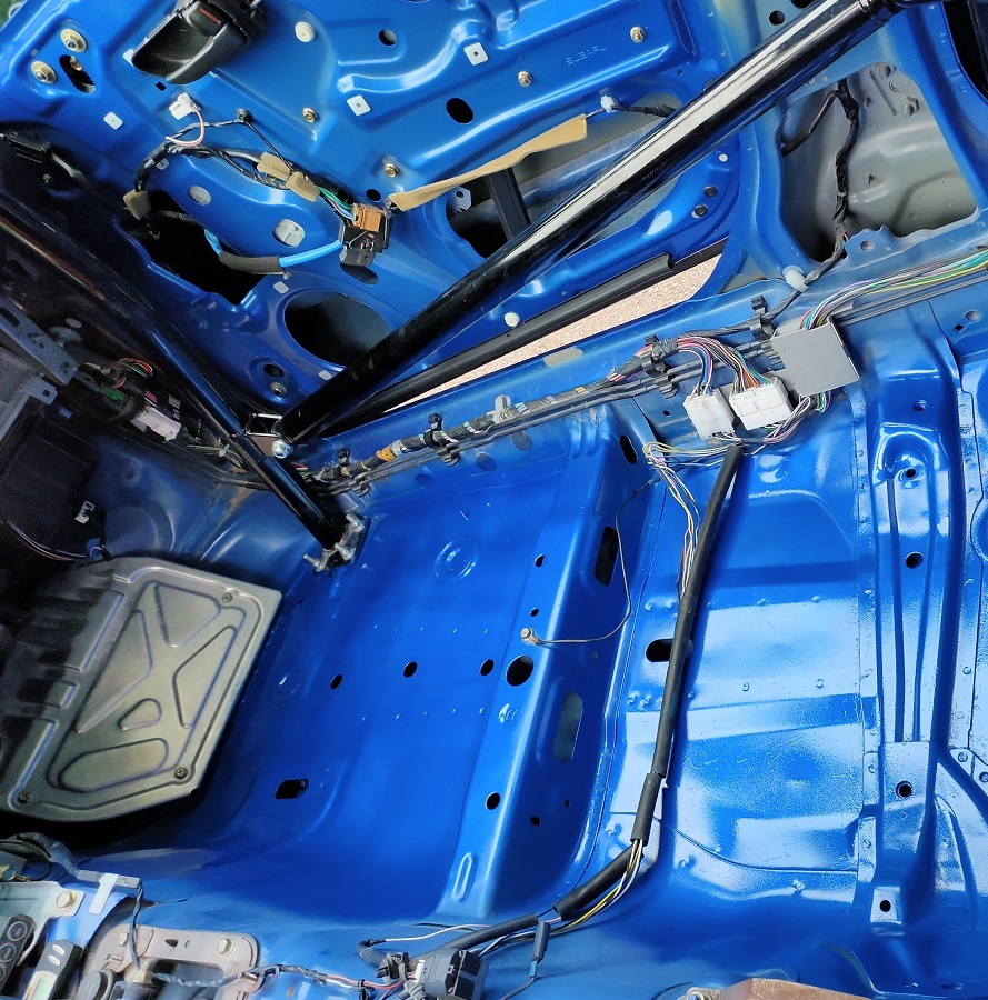

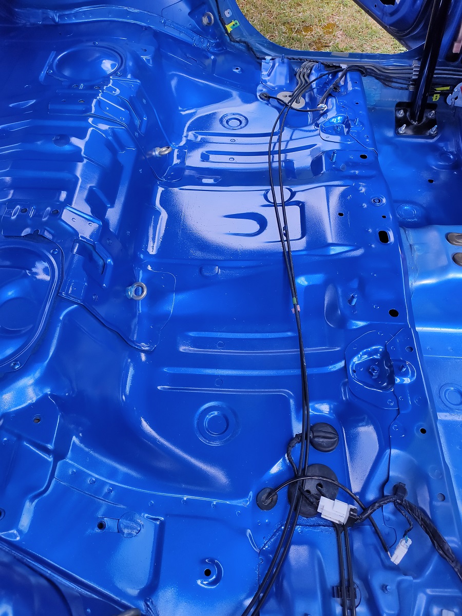

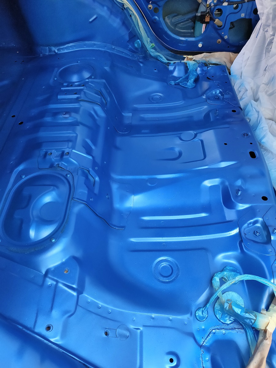

Dernière mise à jour avec le rafraichissement de l'intérieur qui était devenu bien crade avec le temps
fait en vitesse à l'époque, bon cette fois aussi, mais moins :gene:

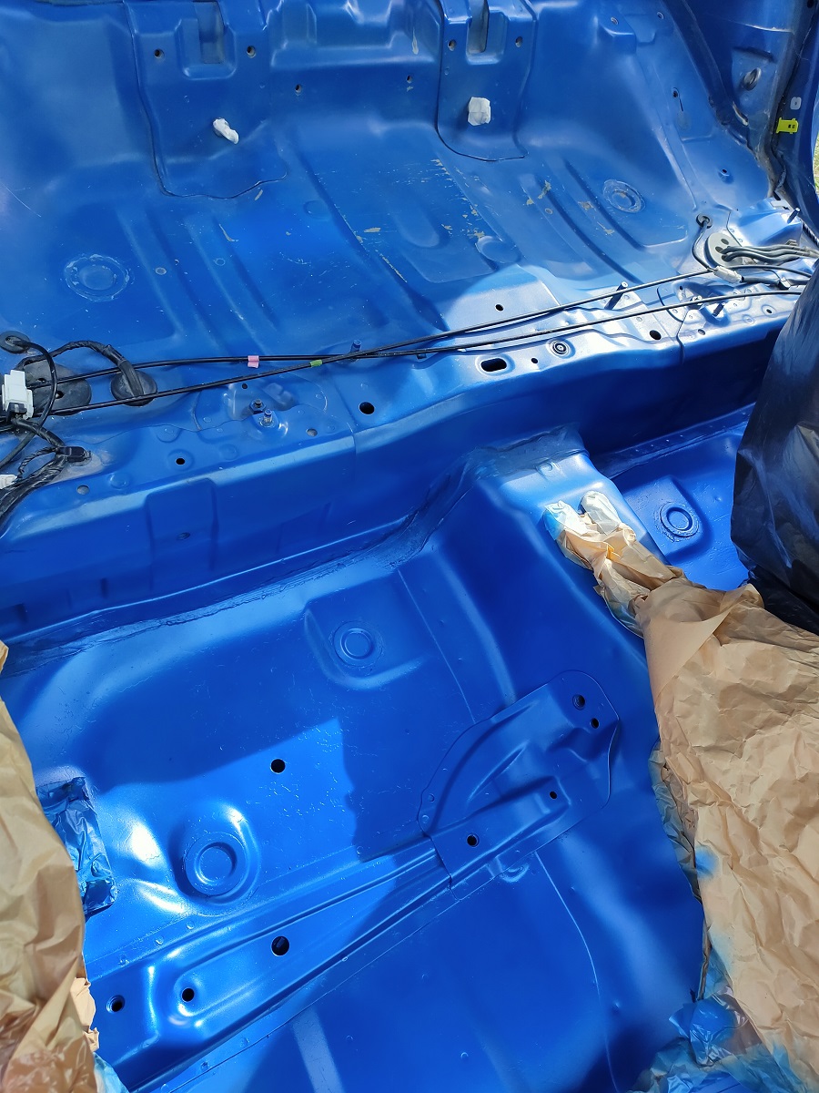

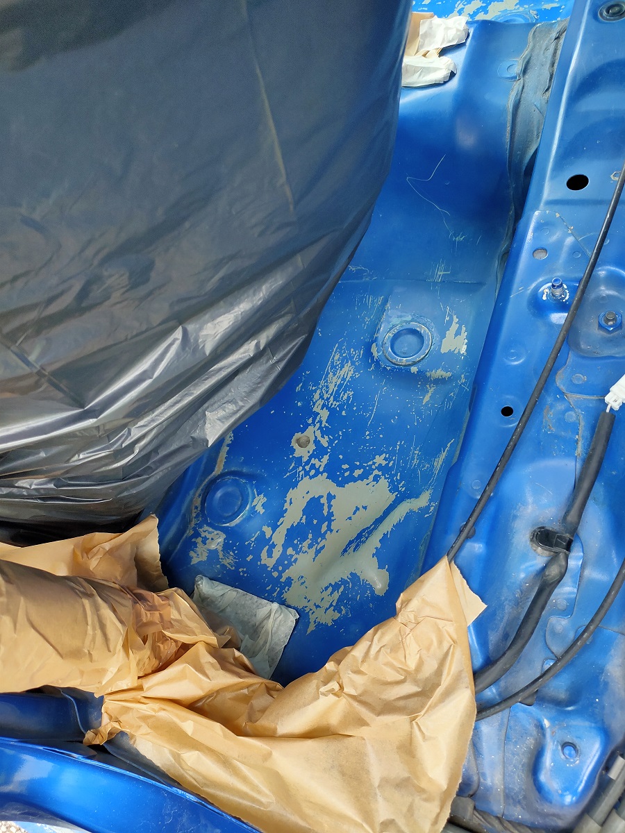

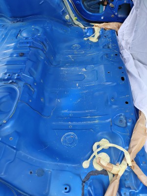

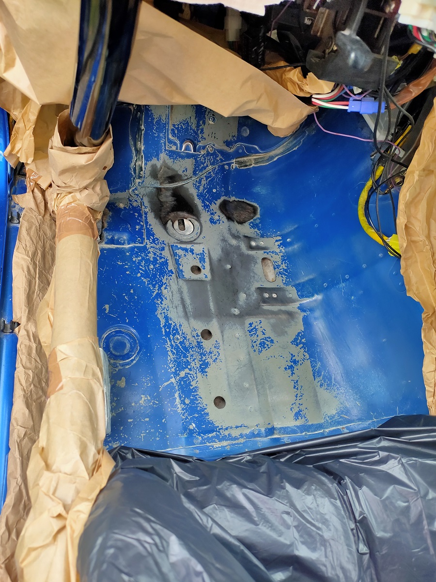

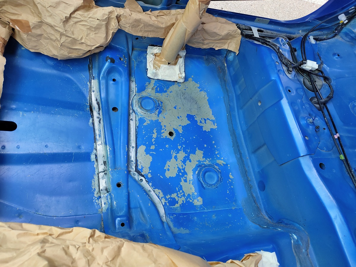

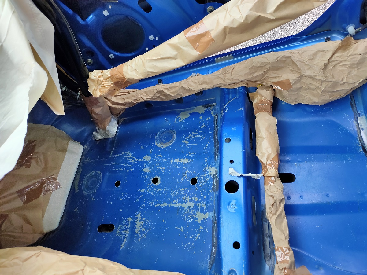

Ça avait mal vieilli :erk:
Masquage du mieux possible après avoir poncé et nettoyé et peinture à la bombe (bleu 02C) et vernis 2K
C'est quand même plus présentable :)
Sauf que maintenant il faut faire l'arrière pour être raccord :gene: :gene:

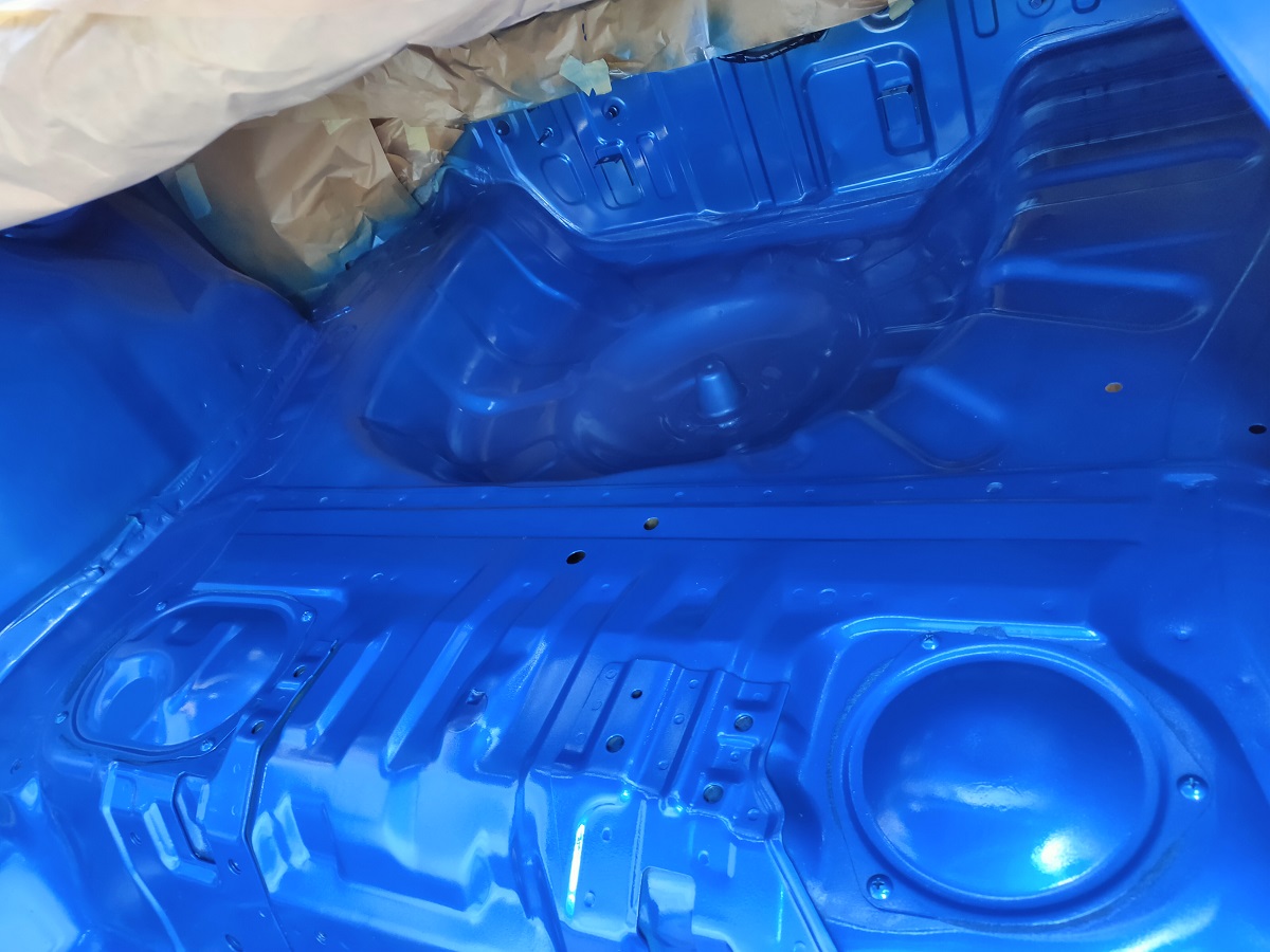

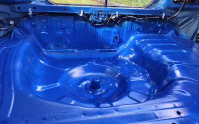

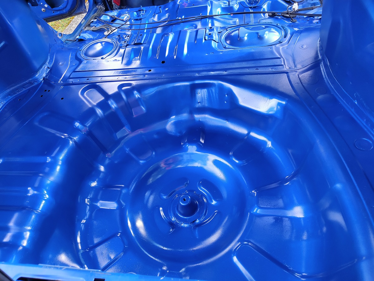

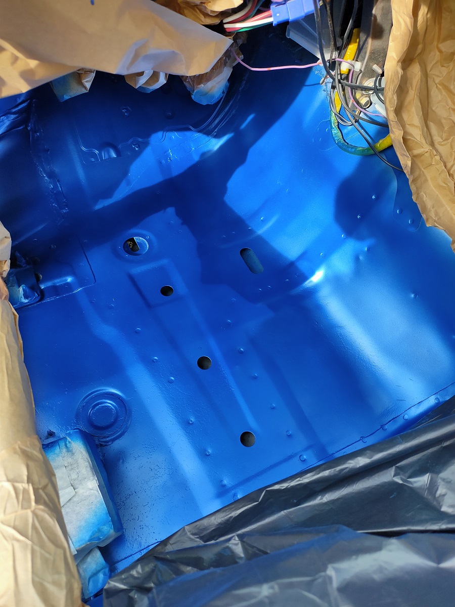

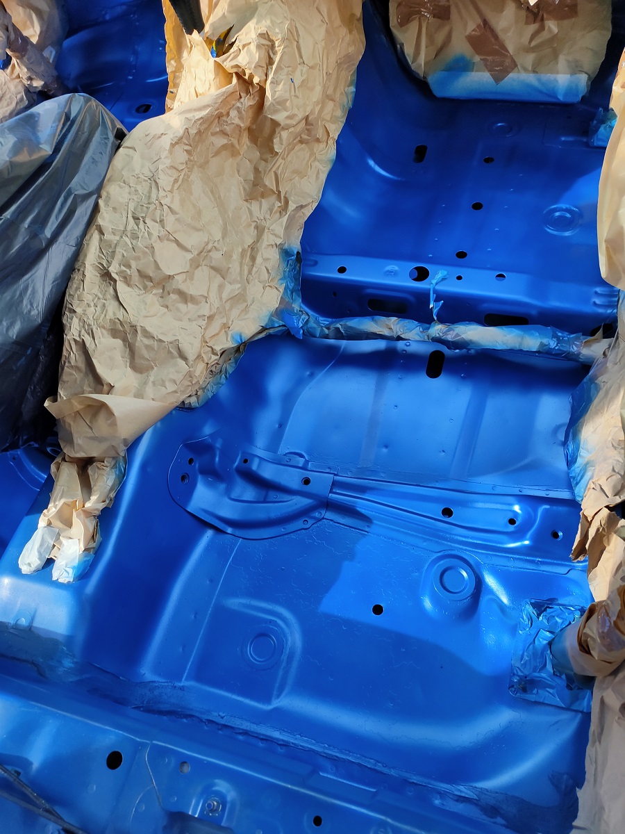

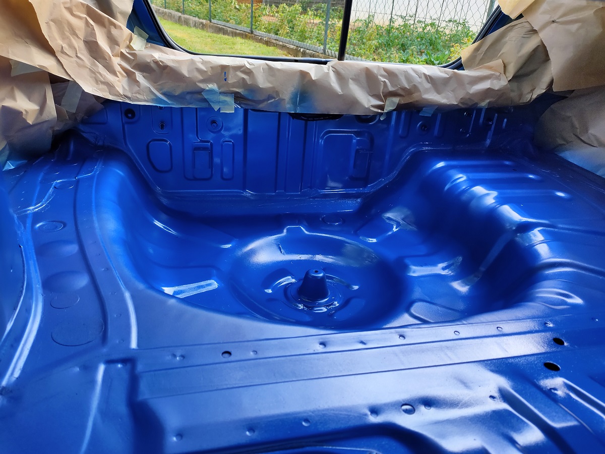

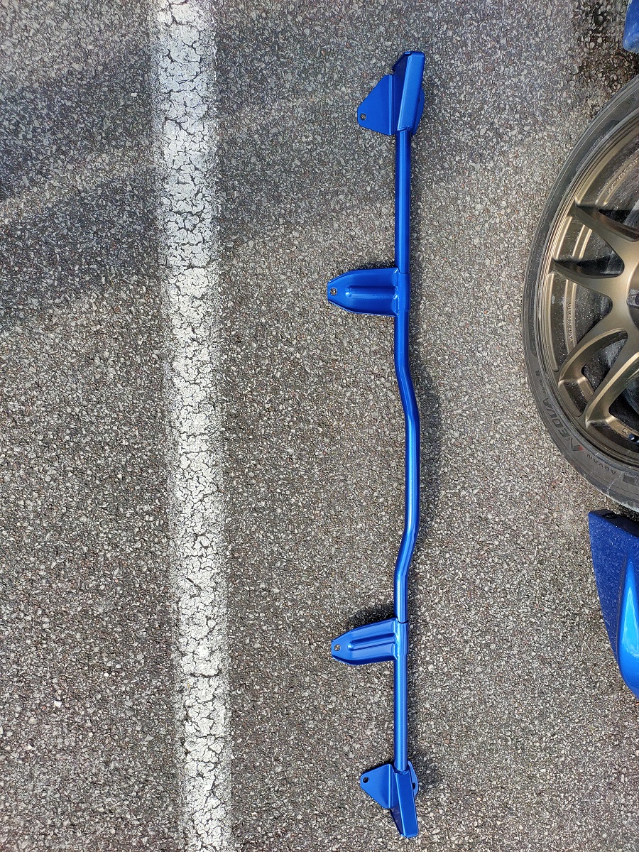

C'est parti pour le 2e round, après avoir racheté des bombes de peinture :malin2:

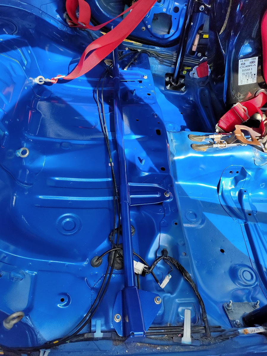

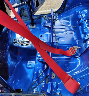

Cette barre d'origine aura droit à son bleu Cusco (pour finir la bombe et cacher le gris d'origine :happy1: )
Finition vernis dans la foulée
Le résultat me plait bien, les platines de l'arceau ont eu droit elles aussi a un coup de peinture noire.

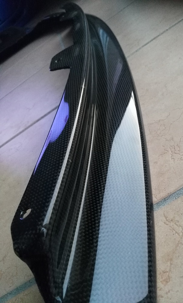

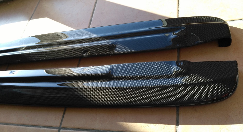

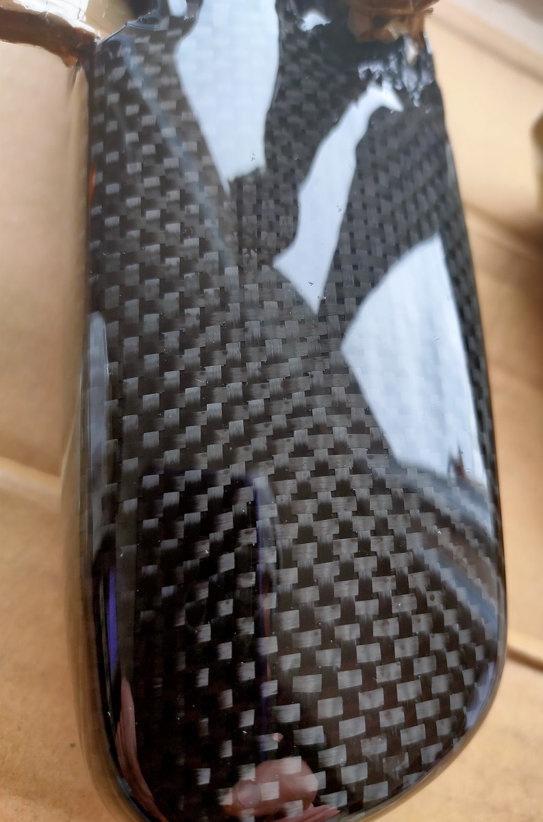

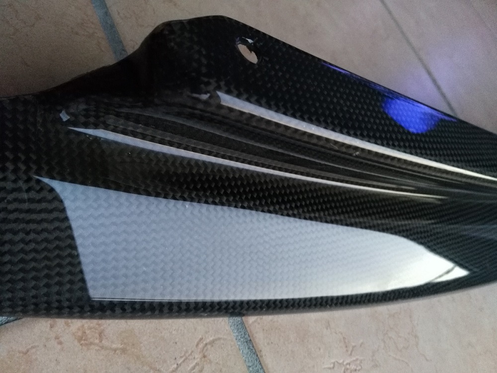

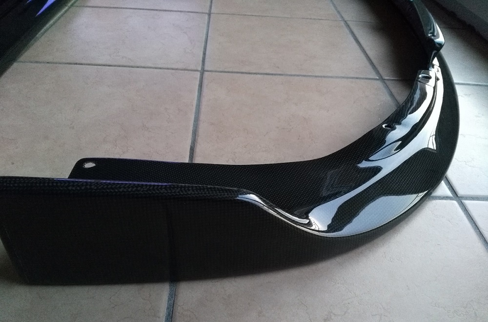

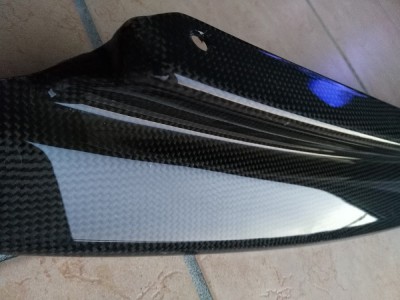

La lame avant en carbone a eu droit à une rénovation, ponçage pour atténuer les différents impacts et griffures, ensuite résine epoxy et finition avec l'application d'un vernis en carrosserie.

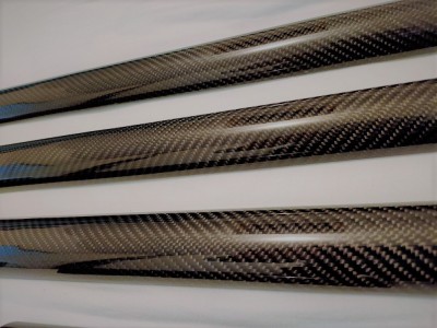

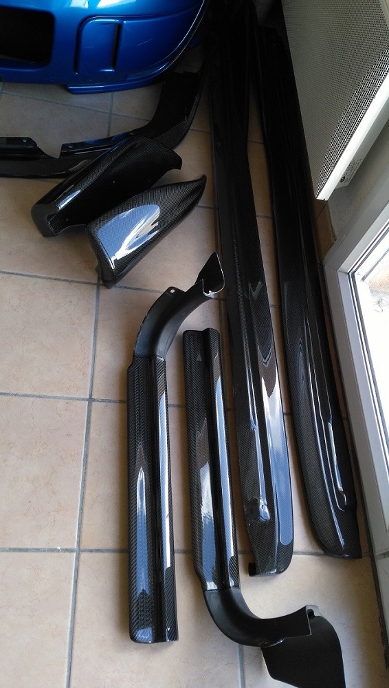

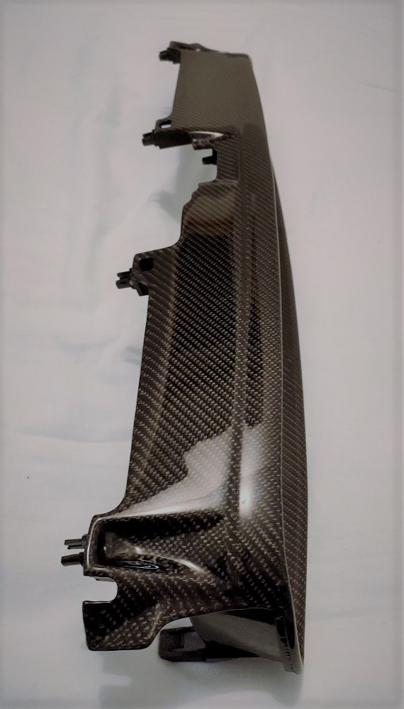

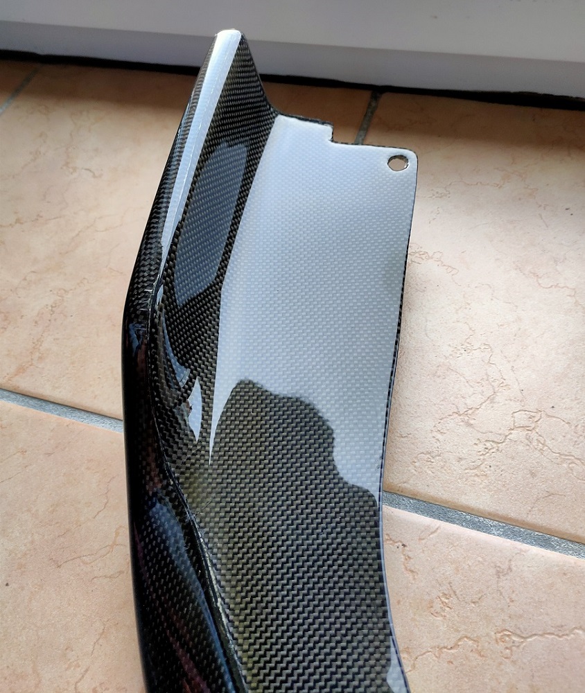

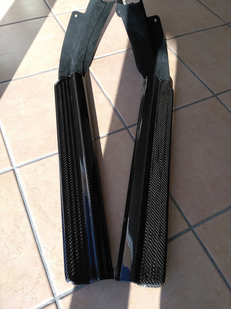

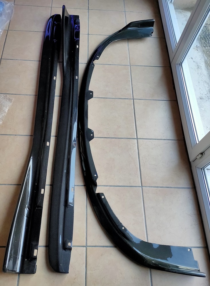

Après avoir longtemps cherché le reste des éléments qui vont avec la lame Charge Speed, les originaux sont hors de prix, les copies carbone n'ont pas la bonne trame, j'ai décidé d'acheter des copies (bouuuh...) en fibre de verre (re-bouuuh...), pour les faire en covering fibre de carbone (plain weave).
Beaucoup d'heures de travail pour faire l'ensemble (surtout du ponçage :erk: ), on passe directement au résultat
Il y aura quelques pièces en +, on se refait pas :gene:

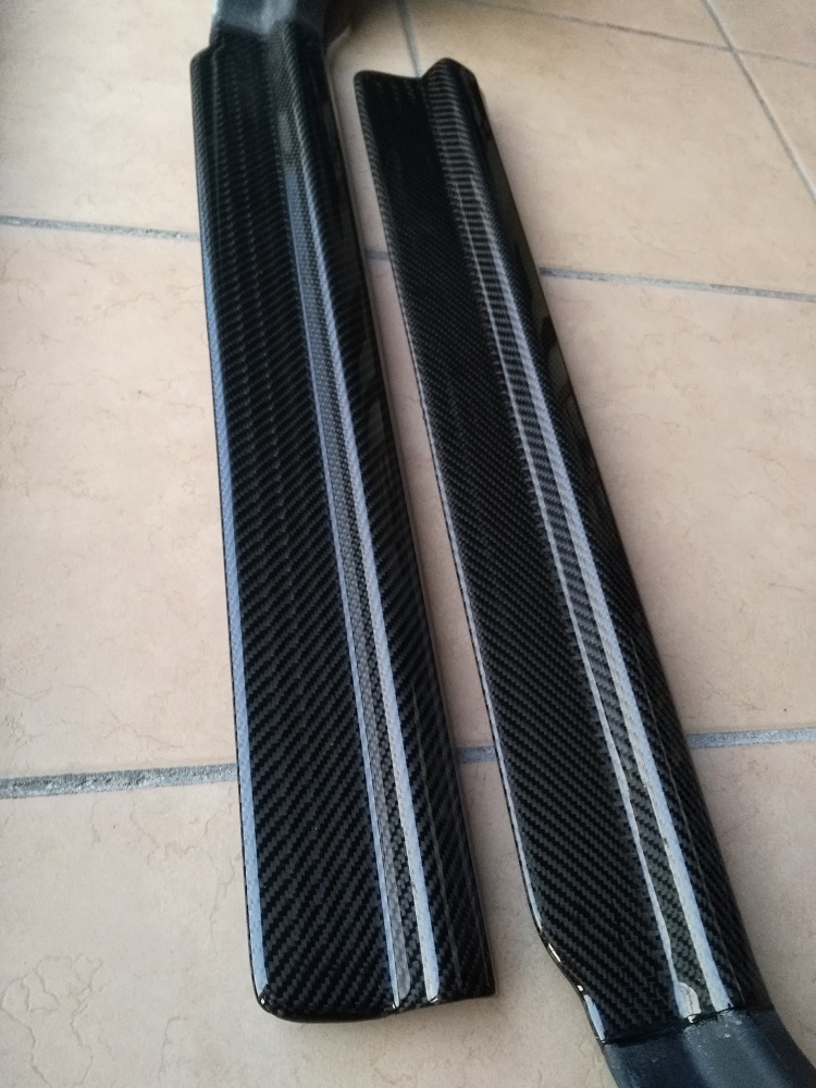

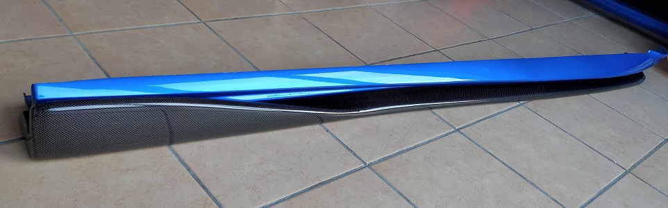

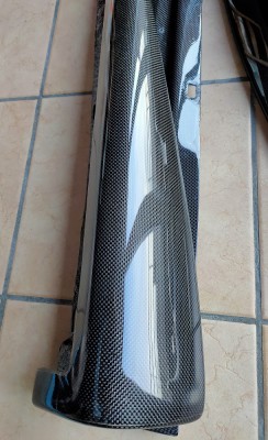

Donc les rajouts de bas de caisse

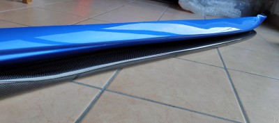

Ce que ça devrait donner avec les bas de caisse STi, ne se monte pas sur les origines WRX

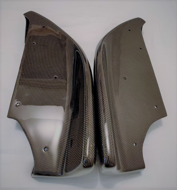

Les rajouts de pare choc arrière

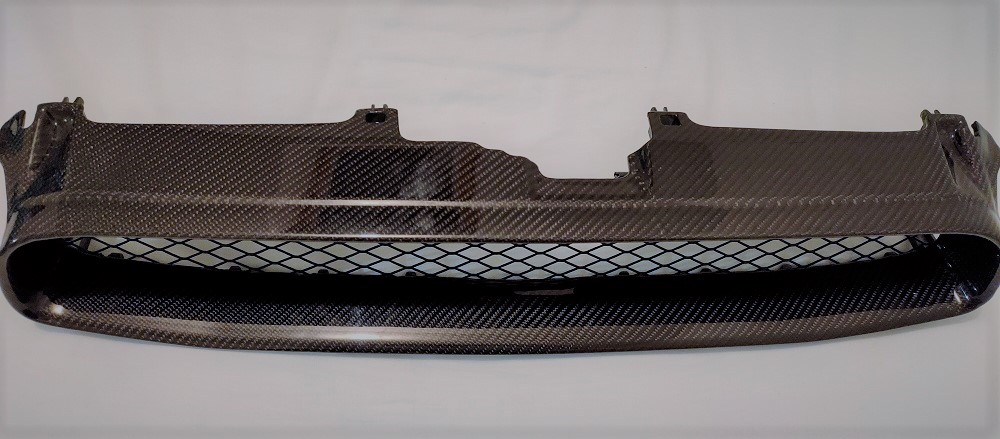

J'ai également refait la calandre, pas mal d'erreurs sur la première

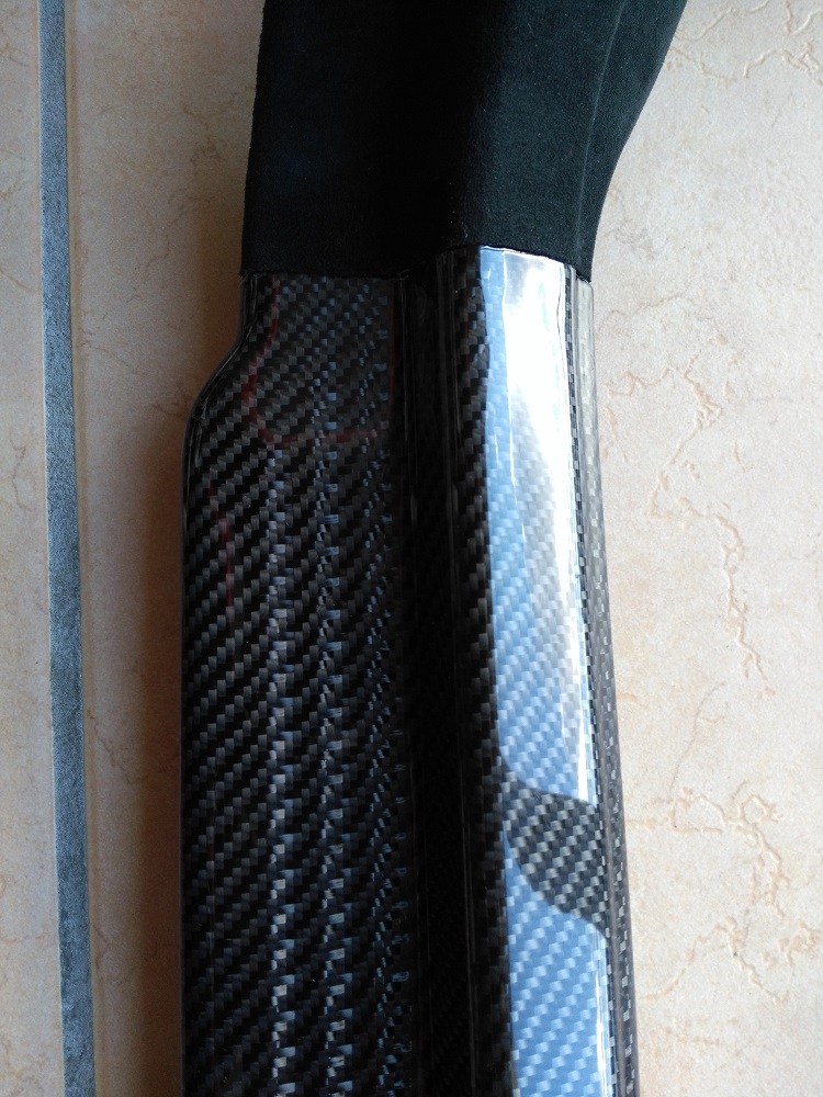

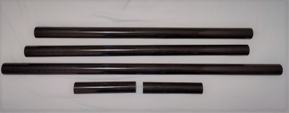

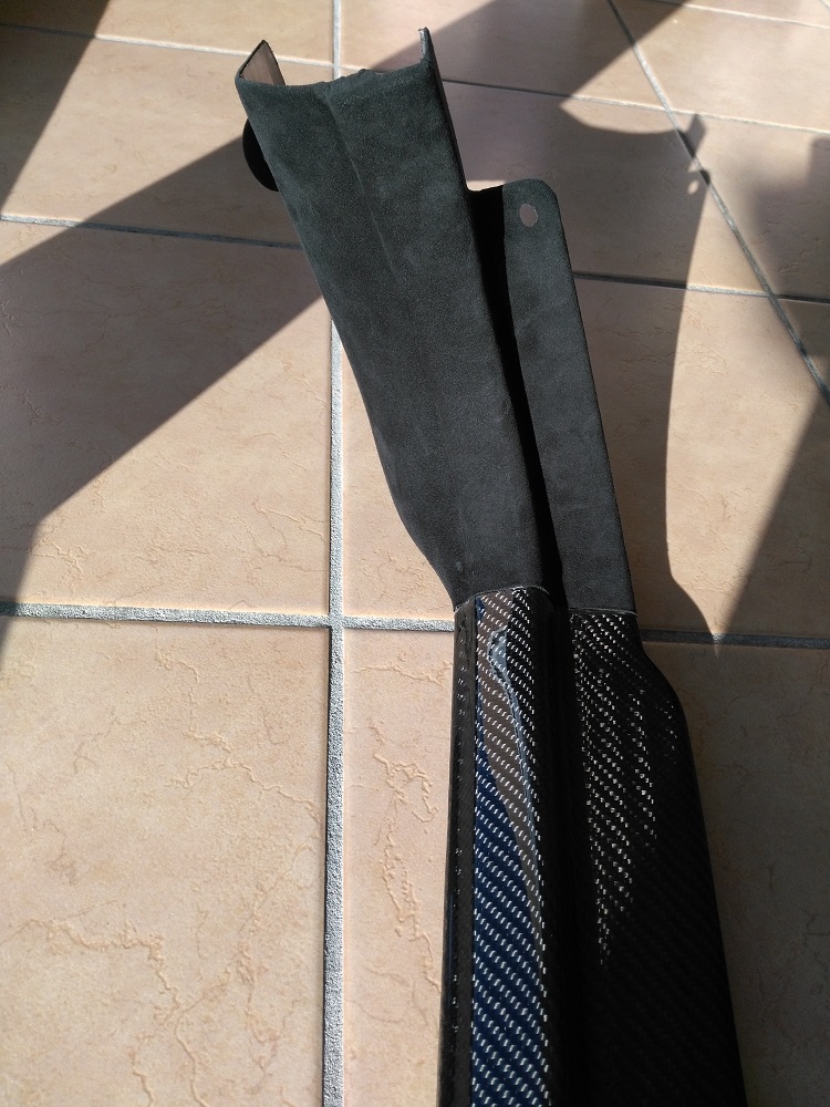

Comme c'était pas assez les seuils de portes avant y sont passés également :happy1: avec une touche d'Alcantara

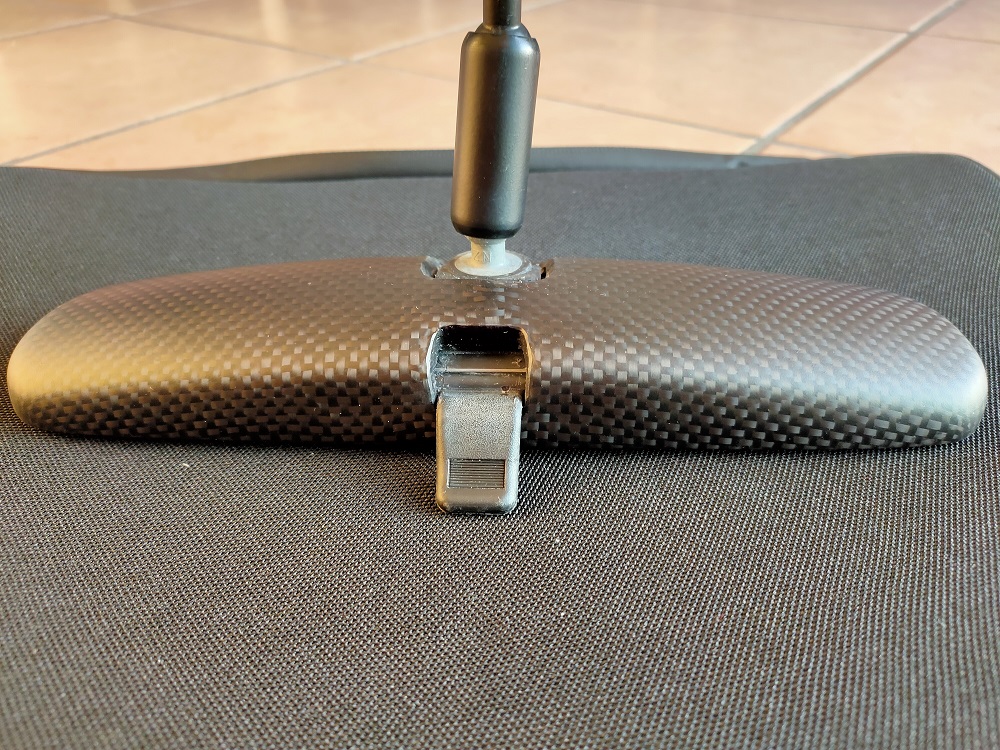

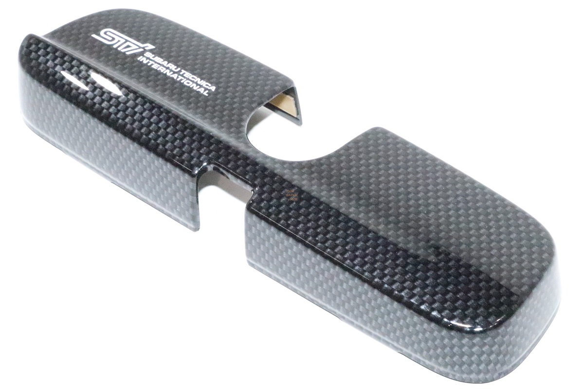

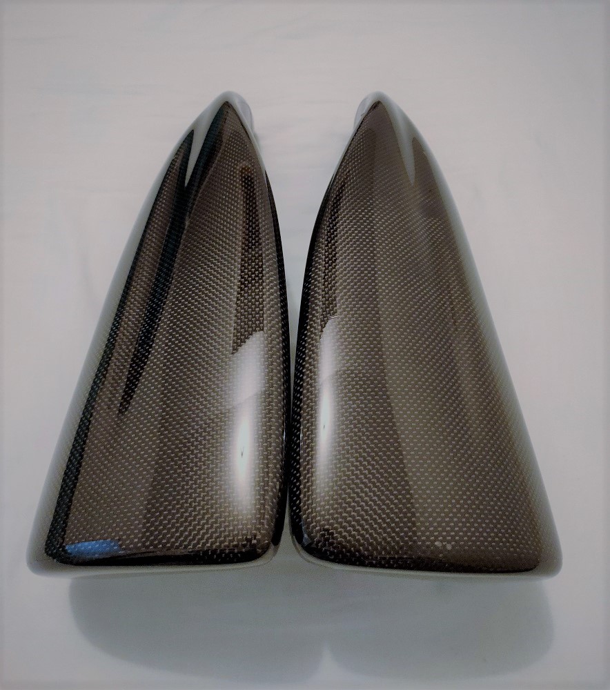

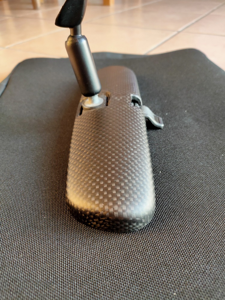

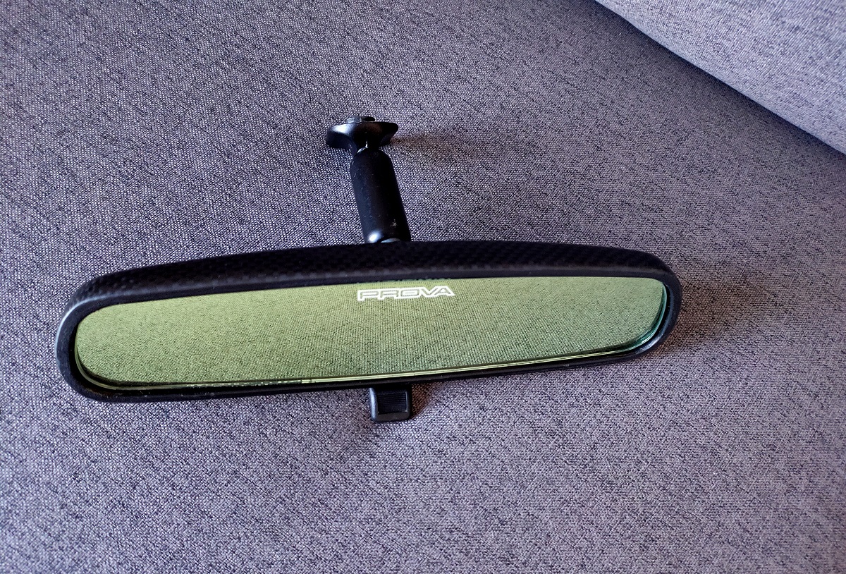

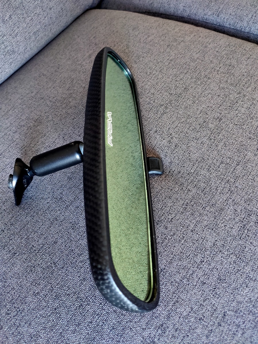

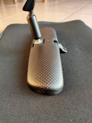

On continue avec le rétroviseur central,j'aimais beaucoup la coque carbone STi à clipser sauf qu'en voyant plus de photos c'est du plastique effet carbone :-|
Comme pour le reste ce sera du recouvrement en fibre de carbone
Sauf que pour celle ci j'ai utilisé un vernis mat pour la finition, afin d'éviter les reflets dans le pare brise

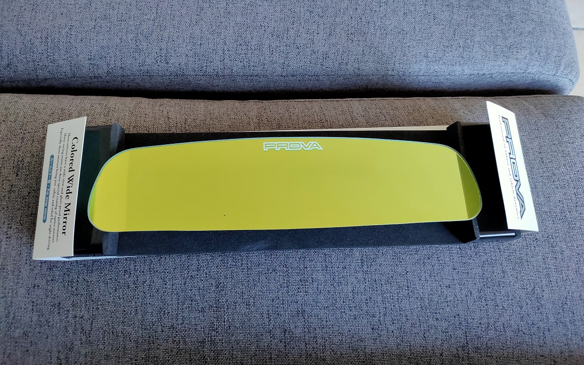

J'avais oublié que j'avais certaines pièces, que j'ai retrouvé en rangeant mon bordel :boulet:

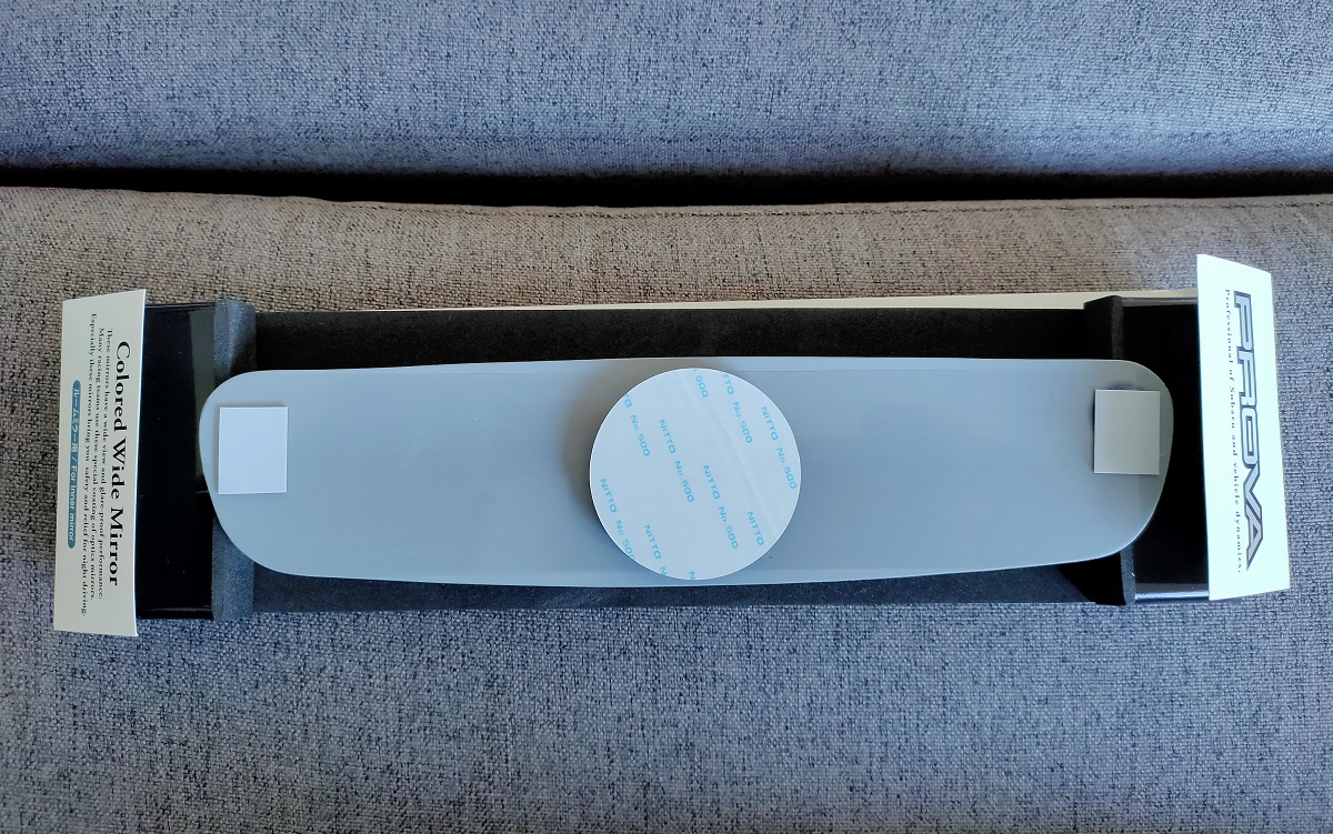

Remplacement de la glace d'origine, la nouvelle a déjà de quoi être collé
Bien rester concentré pour la centrer :gene: et on appuie gentiment pour la coller

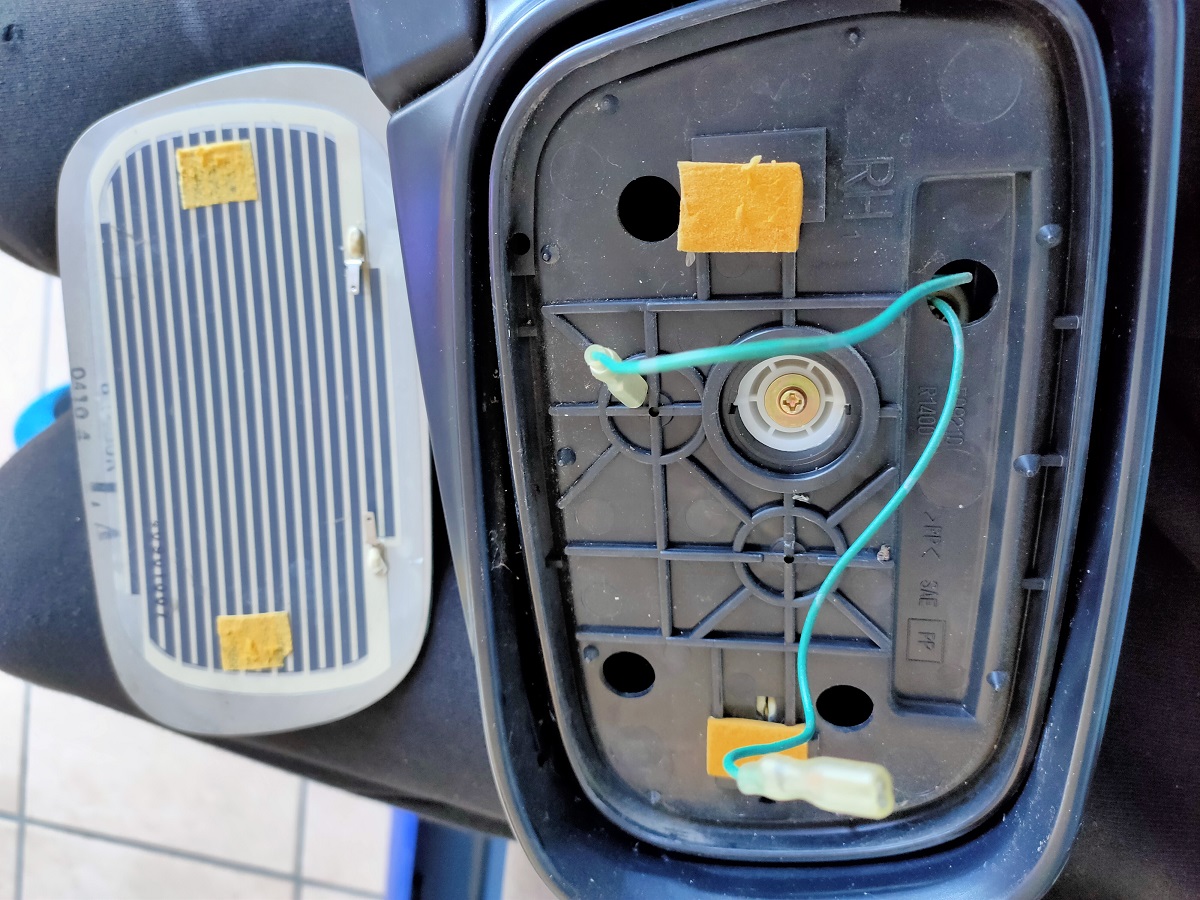

Maintenant il faut s'attaquer aux rétros extérieur et là j'ai un petit dilemme :-/
Les glaces de rétro sont dégivrantes (je savais même pas :happy1: )
Est ce que ça craint si "j'isole" les cosses d'origines en mettant du scotch électricien pour éviter d'avoir de l'eau ou de la saleté qui se glissent dedans ?

Pour les rétros, ils sont tous dégivrants, ils fonctionnent quand tu mets le dégivrage arrière.
Pour les neutraliser? Tu ne peux pas réutiliser la nappe chauffante sur les nouveaux miroirs?
Sinon, oui tu peux faire comme ça, dans tous les cas, le retro est en plastique, même si ça venait à traverser le scotch noir, ça toucherait le plastique du rétro.

J'y ai pensé de réutiliser la nappe chauffante mais c'est une grosse galère à décoller sans être certain que ça marchera après :triste1:
De toute façon je ne me sers pas du dégivrage, je ne l'ai plus pour la vitre arrière :gene: alors je vais faire sans.
Merci pour les conseils ;)
