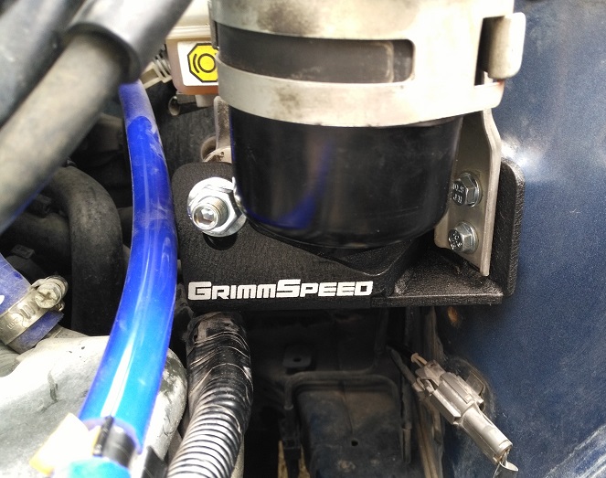

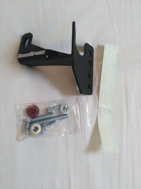

On commence par le montage de la cale de maitre cylindre Grimmspeed

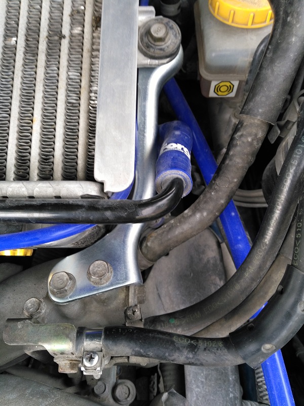

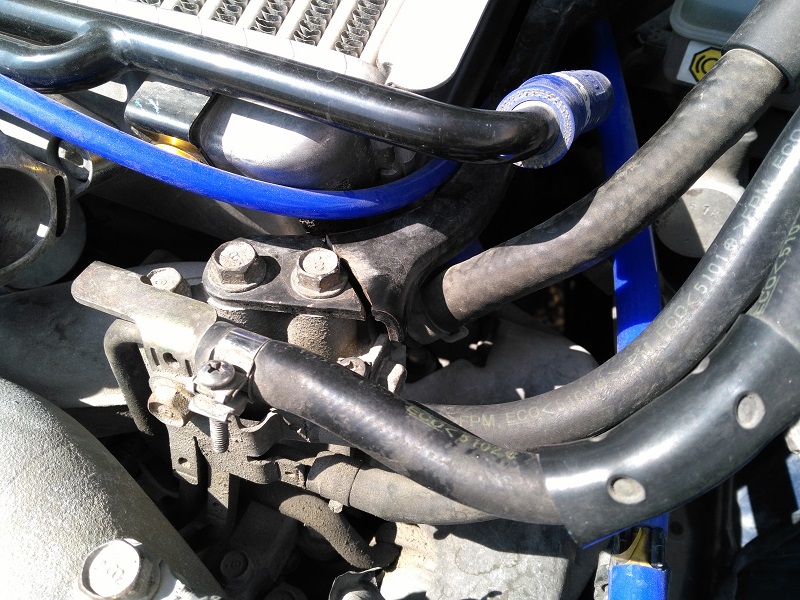

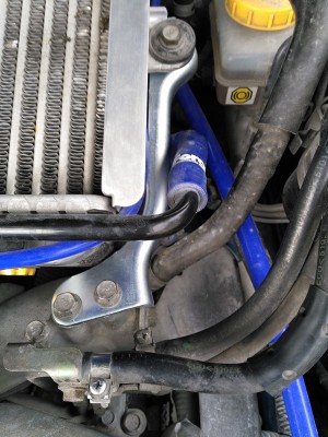

et au passage changement d'une patte d'échangeur (cassée durant la sortie à Avignon, oui ça remonte...)

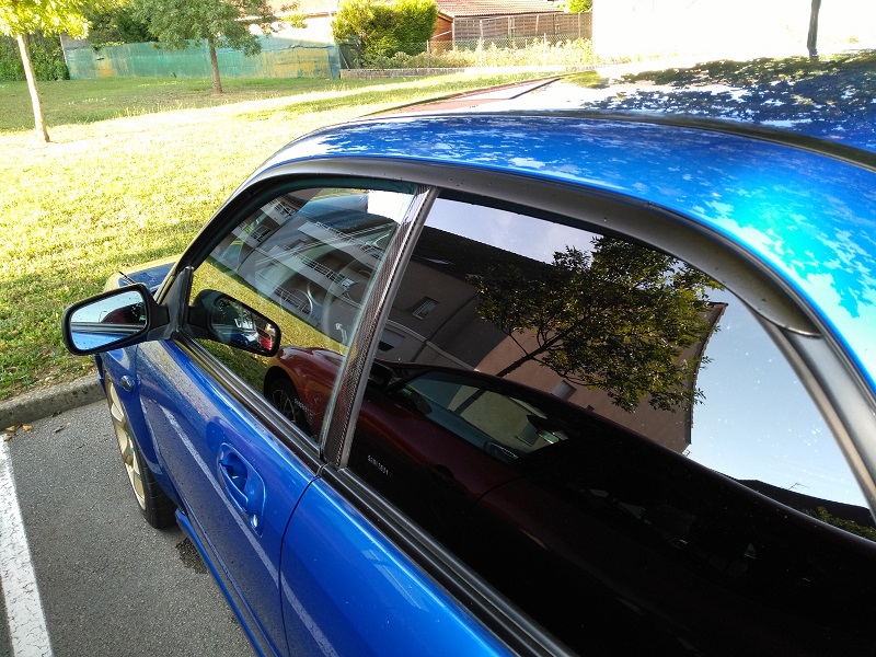

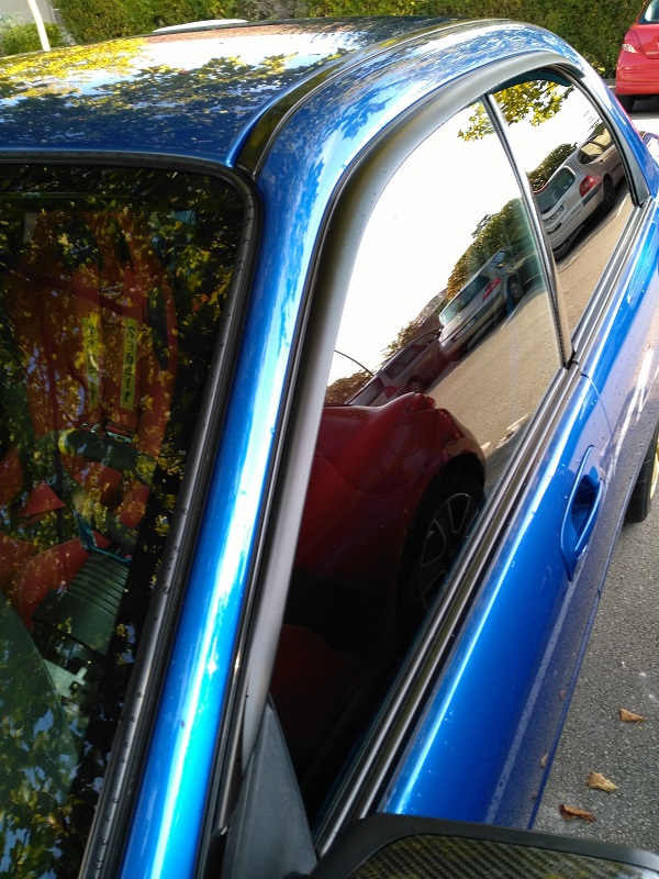

Je voyais souvent sur les Sub ricaines avec des déflecteurs de vitres, comme j'aimais bien et que ça n'est pas très répandu chez nous j'ai craqué ::d
et le vendeur a du craquer lui aussi car il aura fallu qu'il m'en envoie 4 paires pour que je puisse en faire une paire intacte :gene: :gene:

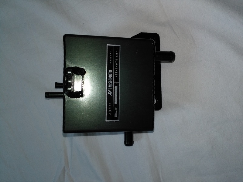

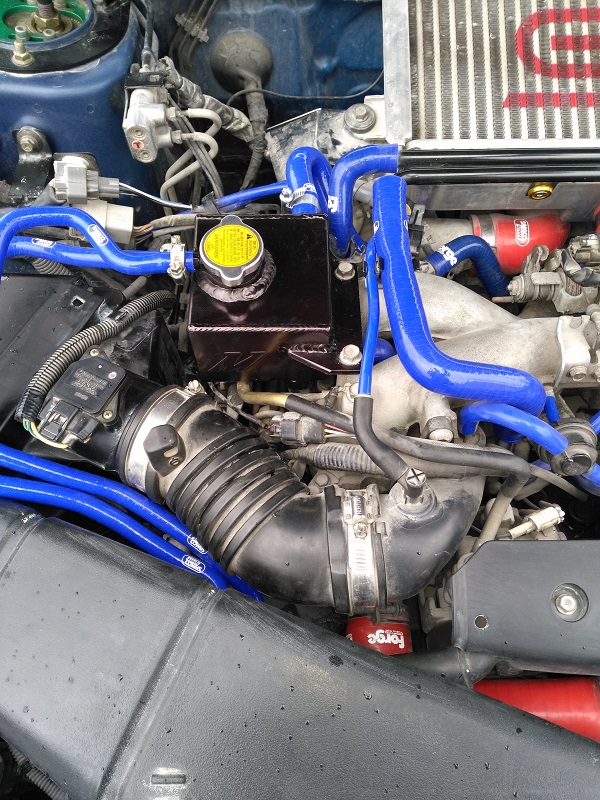

Et changement du vase d'expansion d'origine en plastique par un Mishimoto

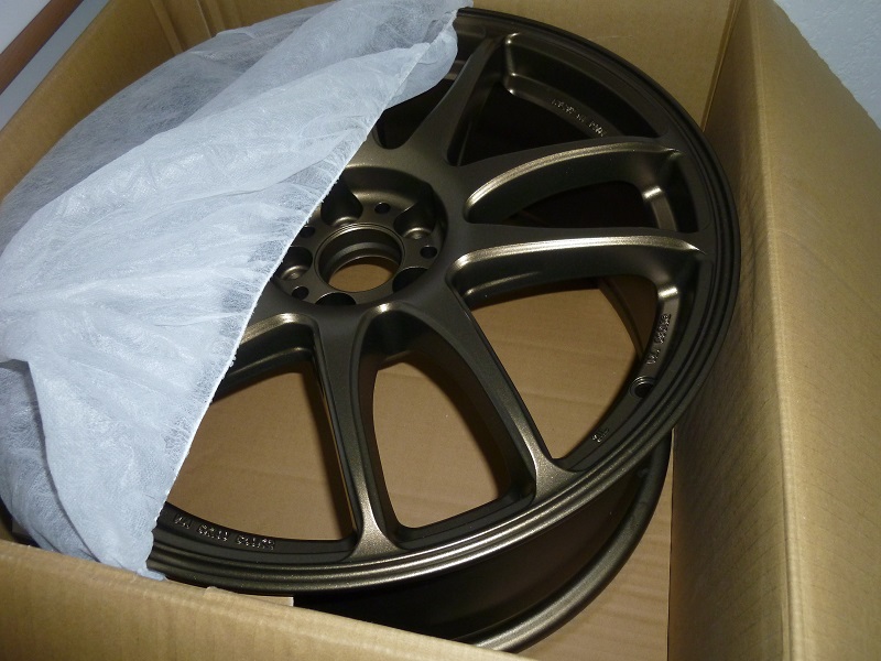

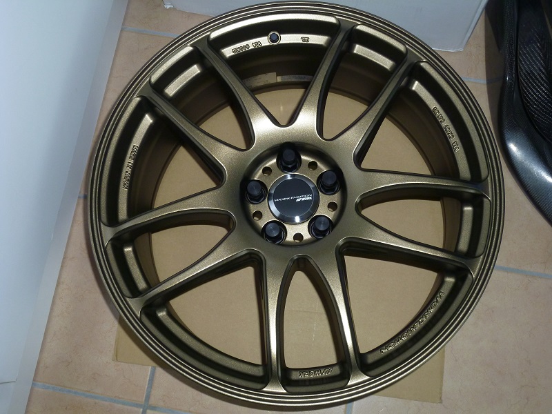

J'avais aussi acheté avant ça des nouvelles jantes

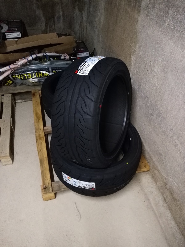

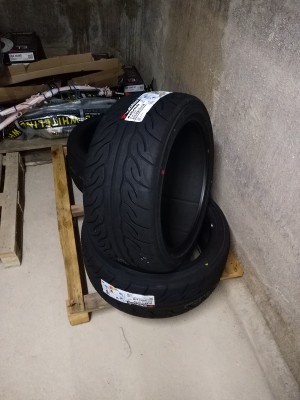

Comme j'avais tardé à commander mes pneus (à les faire monter aussi...) je les ai installé en fin de printemps de l'année suivante seulement :happy1:
J'ai repris des Yoko AD08R en 235/40R18 et de me rendre compte que la taille n'est pas homologuée pour le CT :gene:

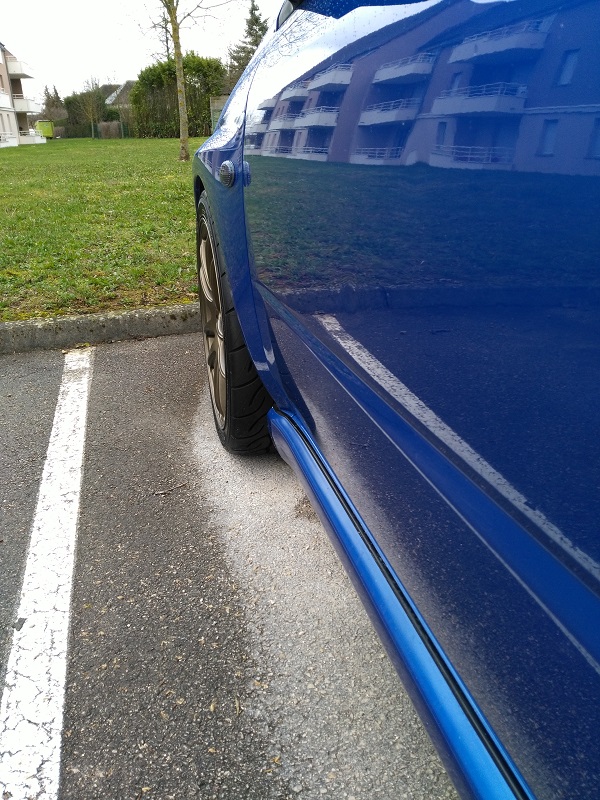

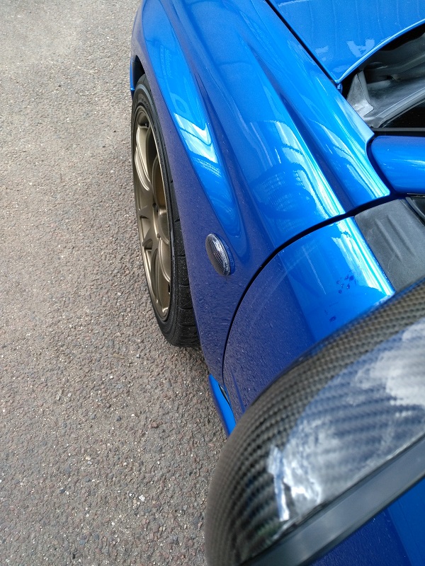

Une fois la voiture posée c'est comme je voulais au niveau des ailes :]

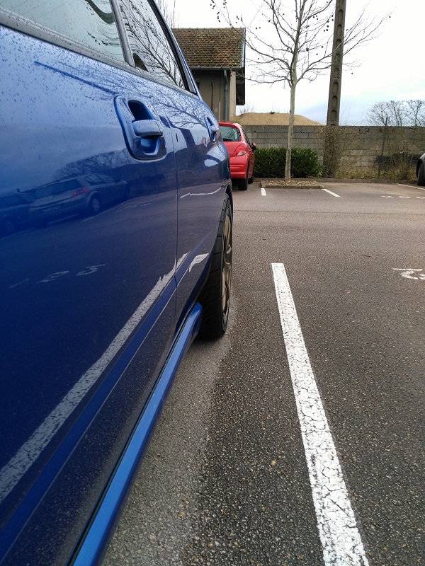

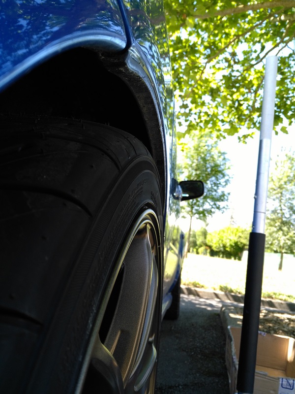

A l'arrière il n'y a pas beaucoup de place
Le flanc du pneu frotte sur le bord d'aile intérieur sur les appuis à cause du roulis :triste1: il me reste plus qu'à rouler peinard le temps de faire rabattre ça par un carrossier.
Malheureusement ils sont pas chaud pour le faire :0 donc je m'achète un roller fender pour le faire moi même.

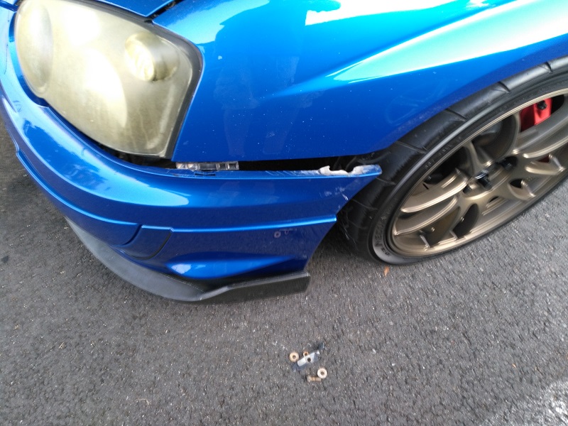

Entre temps un passage de roue a décidé de se suicider sur l'autoroute :-/
La fixation du pare choc a été cassé, la lame a morflé aussi en frottant sur la route :( obligé de faire mon McGyver avec un lacet pour faire tenir le pare choc sur le coté cassé :hehe:

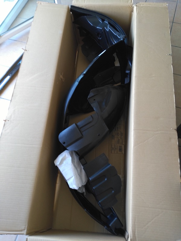

Commande des nouveaux passages de roues

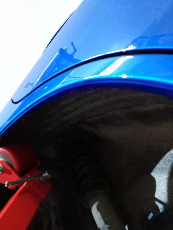

Une fois tranquille pour l'avant, on s'occupe de l'arrière, je profite de l'atelier chez Quartz Detailing et de son aide aussi ::d

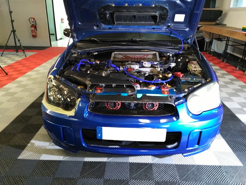

Il me fera au passage les phares avant, ils en avaient bien besoin :gene:
Toujours un super travail de réalisé par Thomas :super:

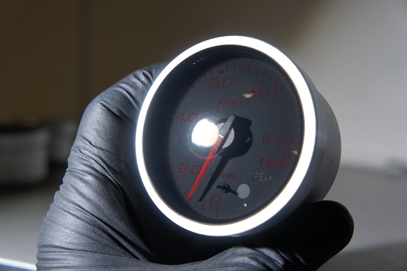

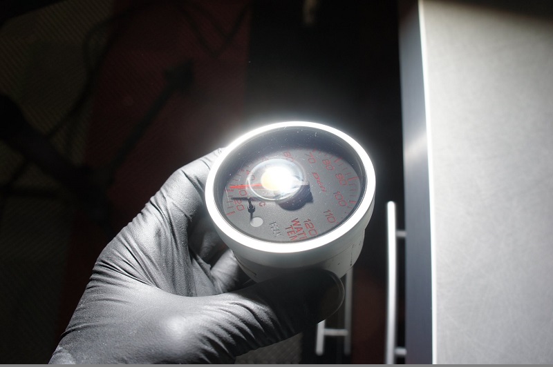

Pour l'intérieur j'ai aussi changé mes manos, toujours la même gamme de Défi, j'en avais marre de pas être raccord avec le compteur ambré
Donc après pas mal de temps à chercher sur les sites de ventes d'occas (car plus dispo en neuf) je tombe sur une bonne affaire en Australie
Passage obligé chez Quartz Detailing pour un polissage avant de les installer
C'est mieux maintenant :)

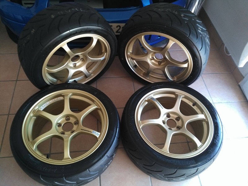

Les anciennes jantes serviront maintenant pour le circuit, elles sont faites pour cela à la base.
Il y a maintenant des semi slick Dunlop dessus
Très content du grip et du feeling :coeur: j'ai encore du boulot pour les exploiter pleinement, surtout la bas :]

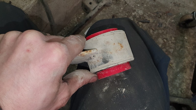

Je reprends où je m'étais arrêté à savoir les roulements. La voiture approchant les 175 000kms il est temps de s'en occuper :gene:
Je contacte Wattman pour savoir si il peut le faire et il accepte volontiers :gene2:
Donc je lui fais commander les 4 roulements ainsi que les moyeux, tant qu'à faire. On se fixe une date pour qu'il le fasse dans la journée, on est début 2019.
Pour l'avant pas de soucis particulier, les roulements sont hs, les moyeux plutôt en bon état. A l'arrière c'est une galère pour sortir l'axe des tirants

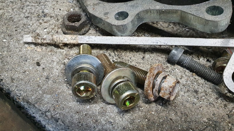

Côté arrière droit il est carrément insortable 8/ grosse perte de temps mais heureusement Jean Mi arrive quand même à changer les roulements et moyeux arrière, il est plein de ressources ::d
Il aura passé la journée complète dessus :gene: et plus de temps pour monter quelques pièces châssis que j'avais emmener en +

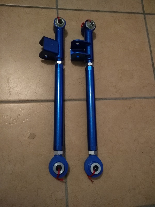

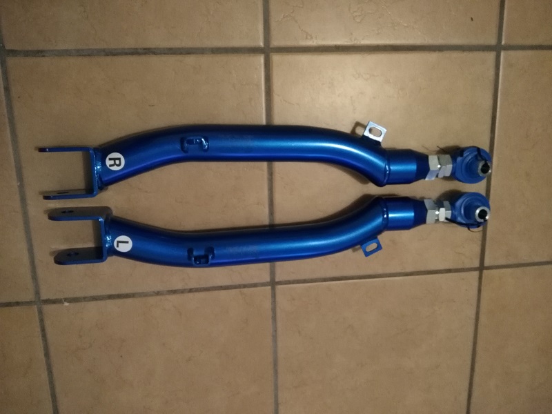

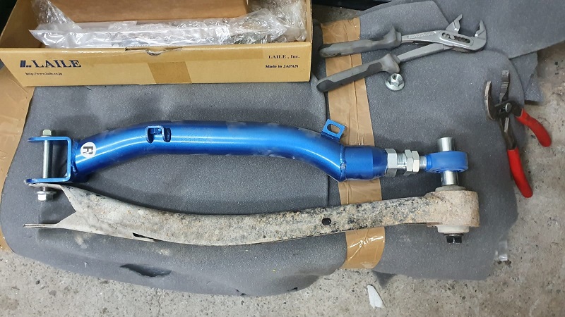

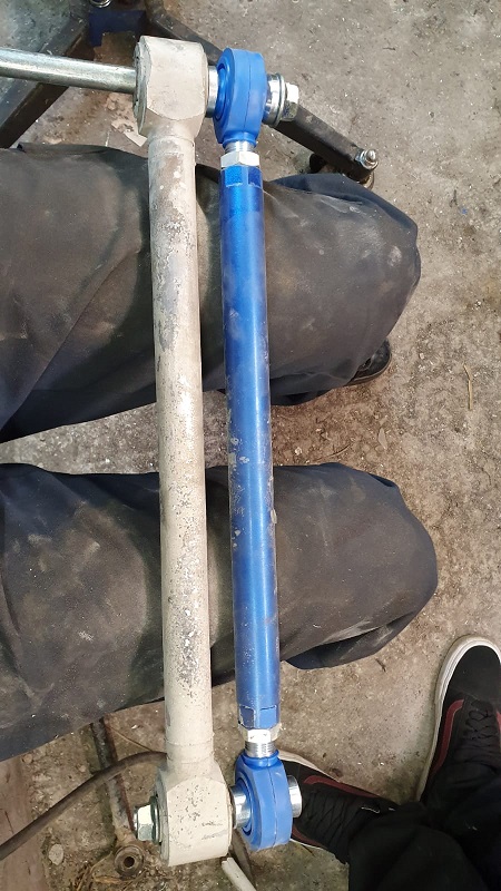

Il est convenu que je repasse chez lui pour changer ces vis/axe de tirants, j'aime pas laisser les choses comme cela ainsi que l'installation des pièces châssis

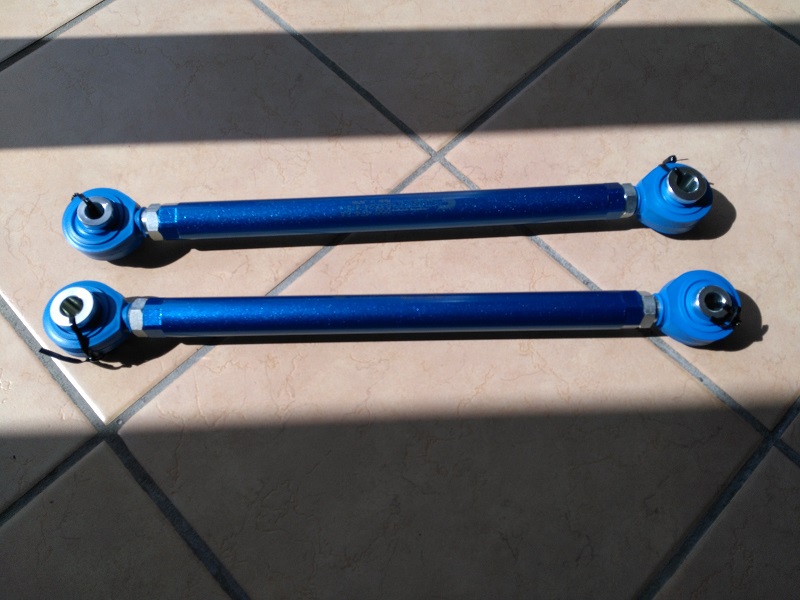

Après quelques échangent avec Jean Mi je décide de changer les tirants aussi pour des réglables
ainsi que les bras

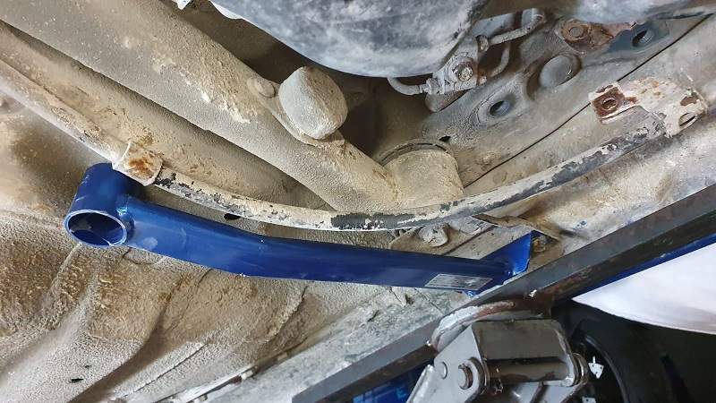

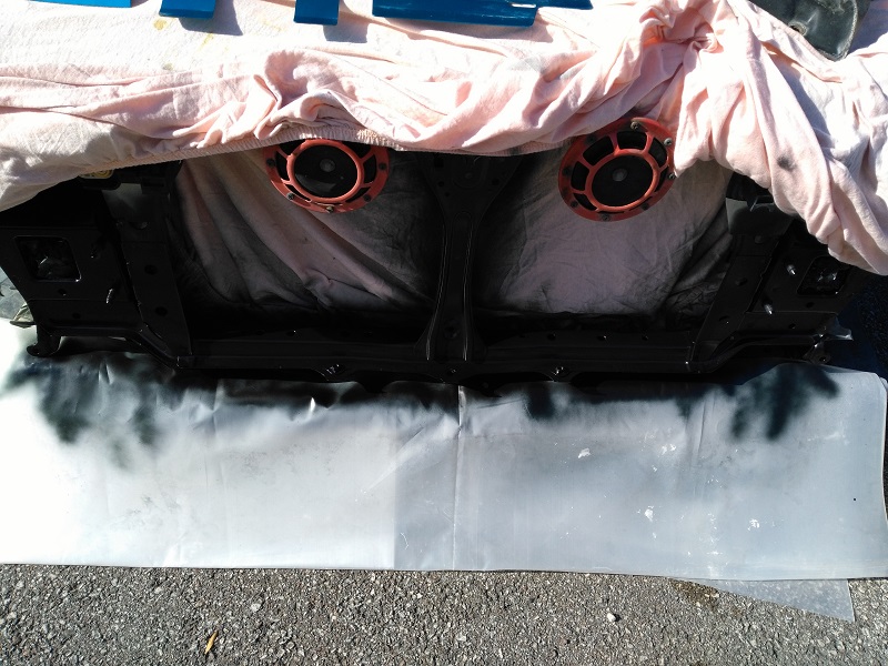

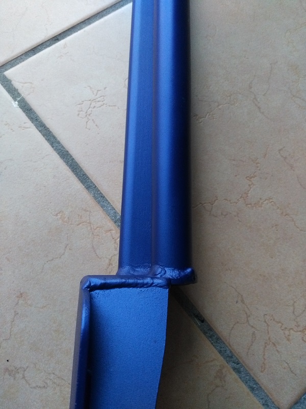

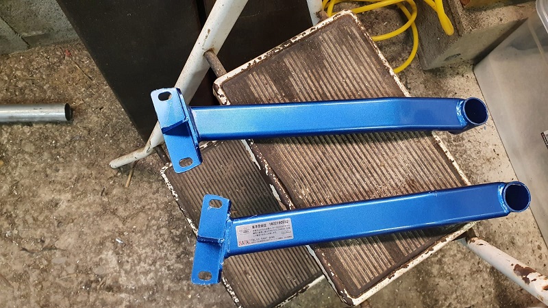

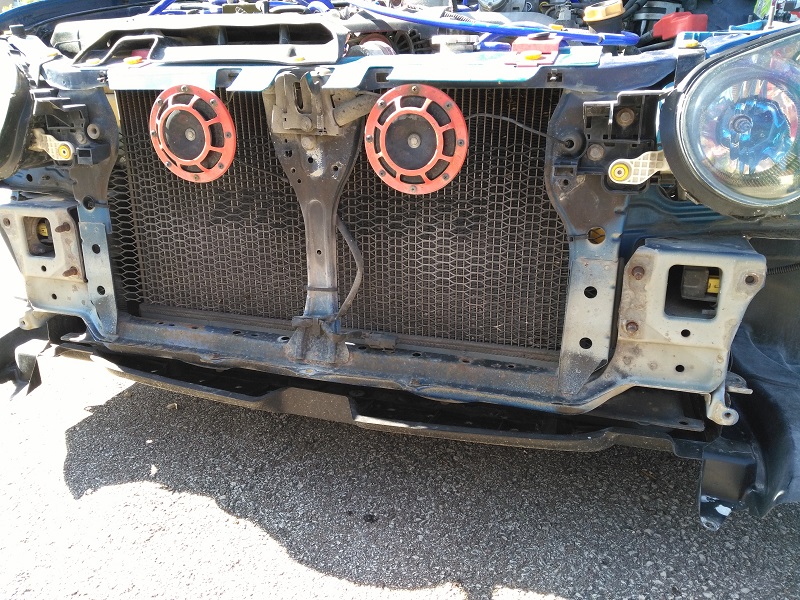

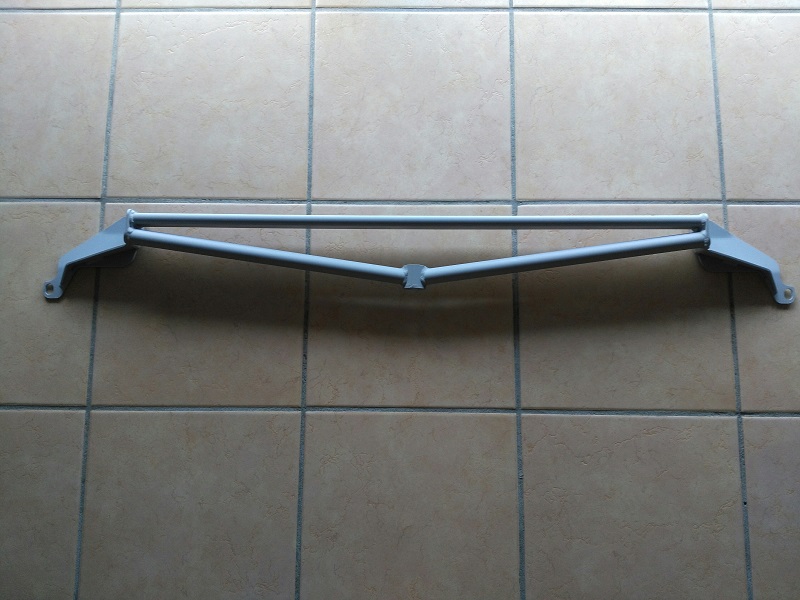

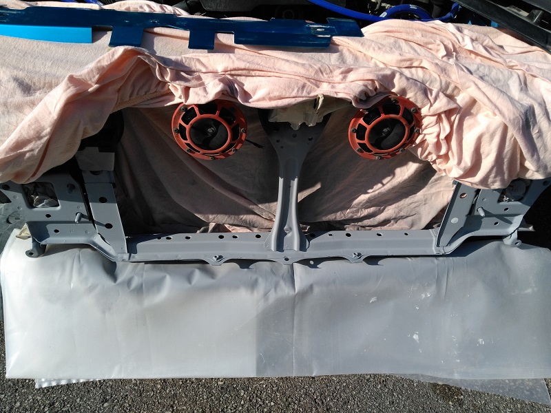

Entre temps j'ai repeint la barre de renfort de la face avant, en essayant de retrouver la couleur d'origine de chez Cusco

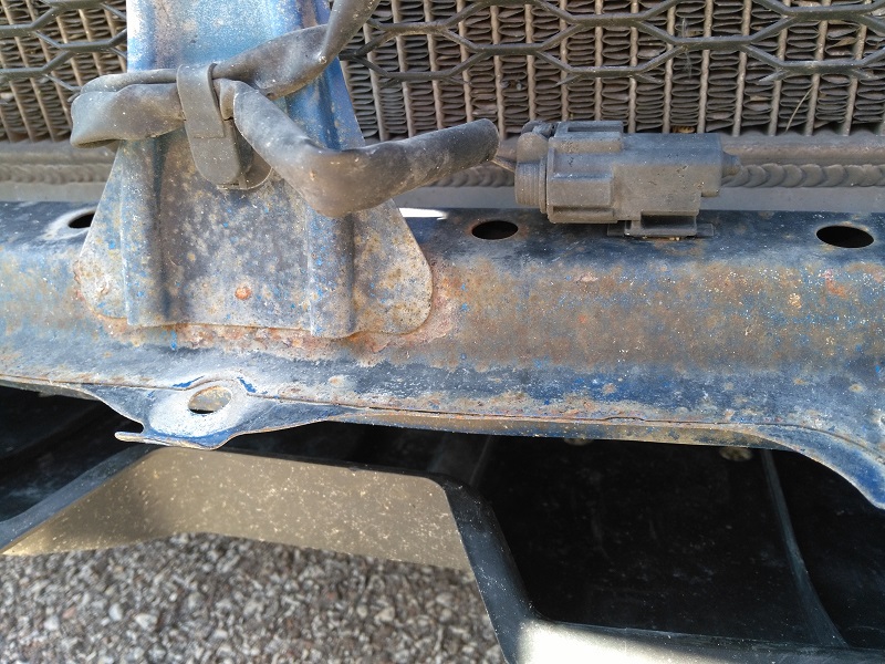

Pas possible de remonter la barre sur cette face dégueu
J'ai essayé d'enlever le maximum de rouille et appliquer du destructeur de rouille
Elle a retrouvé le sourire :cote:

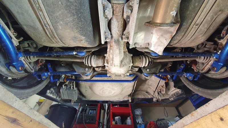

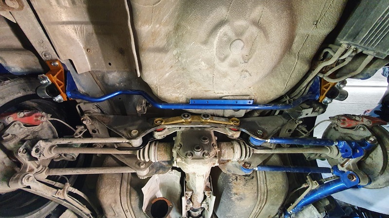

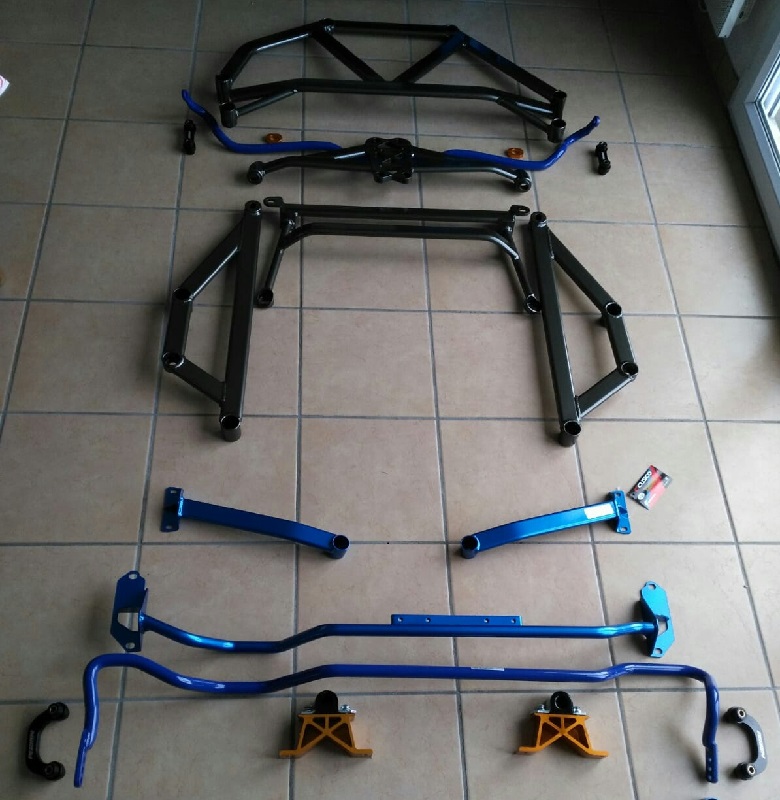

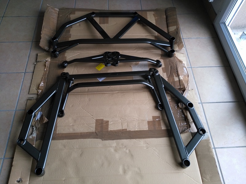

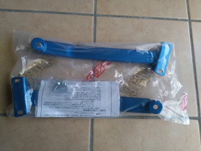

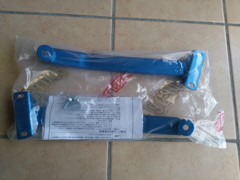

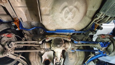

On en arrive au début de cette année avec le montage des pièces châssis

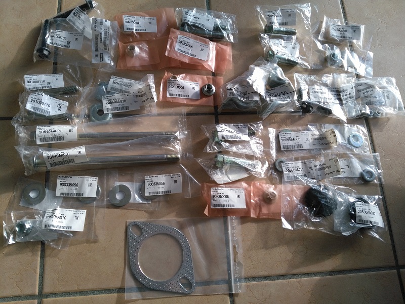

Cette fois on se garde 2 jours pour être tranquille, visserie et boulonnerie neuve pour éviter les ennuis
Début des hostilités

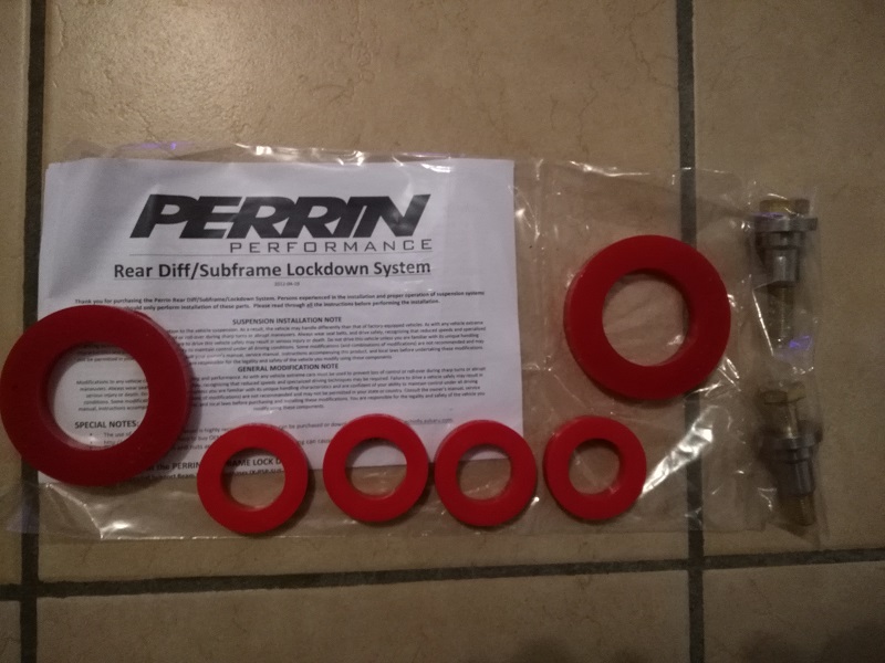

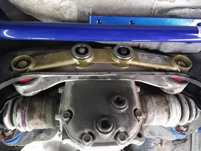

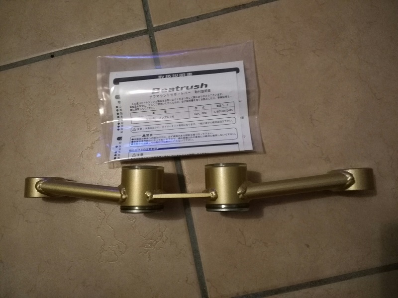

Re: [Advan21] Ma WRX 8.5

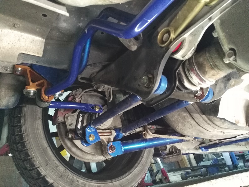

Message non lupar Advan21 » Jeu 30 Avr 2020 21:55

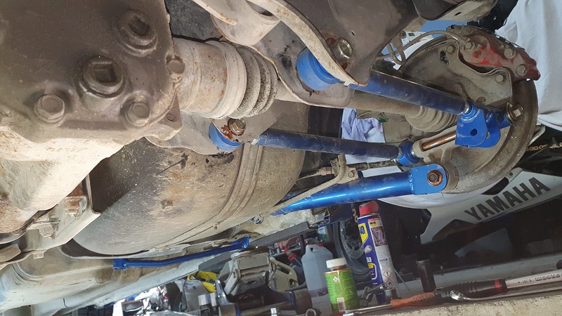

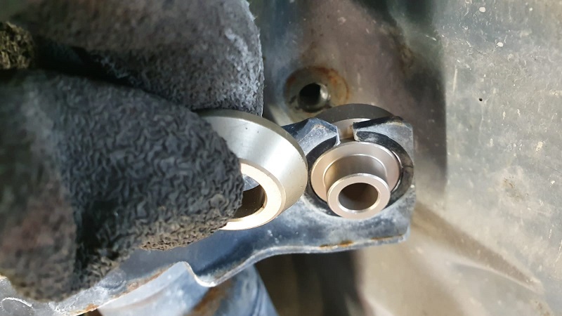

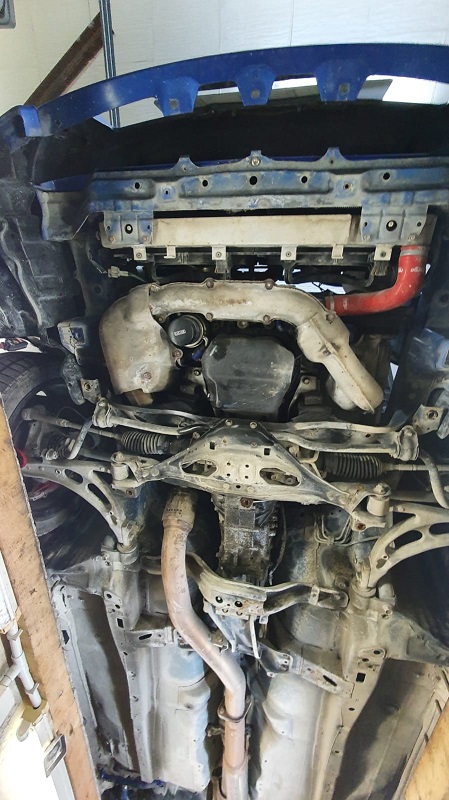

Tout est monté à l'arrière, comme tout avait bien été graissé quand les roulement avaient été changé c'est allé super vite.
Pour les supports de barre anti roulis arrière j'ai du prendre ceux de chez Whiteline car les Perrin ne se montait pas avec la barre anti rapprochement inférieur Cusco, qui a du être légèrement meulé quand même.

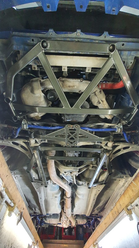

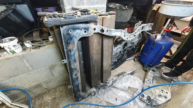

On passe à l'avant, remplacement du berceau en U d'origine par le kit de renfort de chez Stef Design

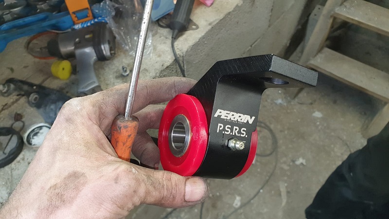

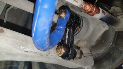

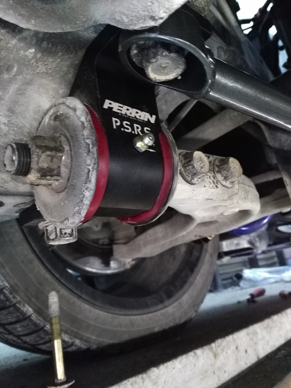

Voila tout ce qui a été monté le premier jour, il a pas chômé Jean Mi :ange:

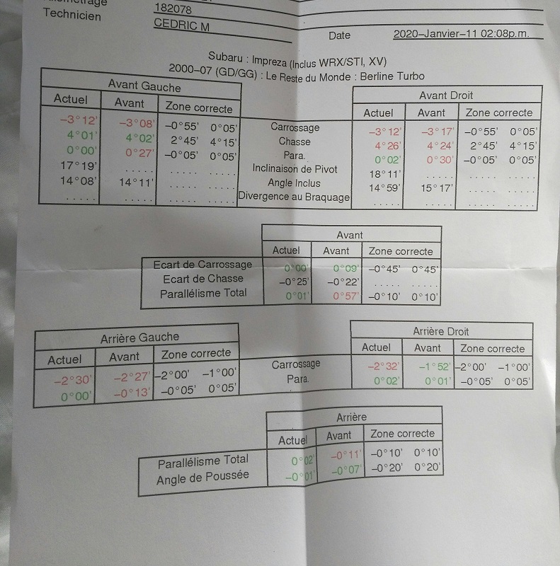

Le lendemain passage au garage pour une géométrie

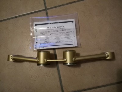

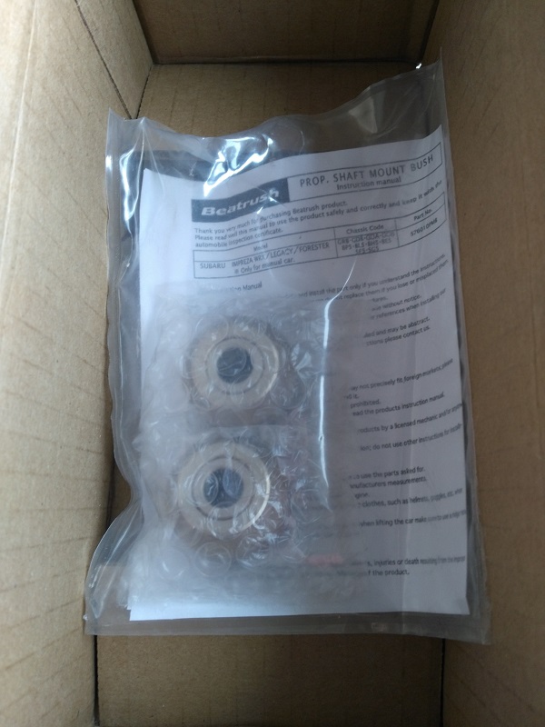

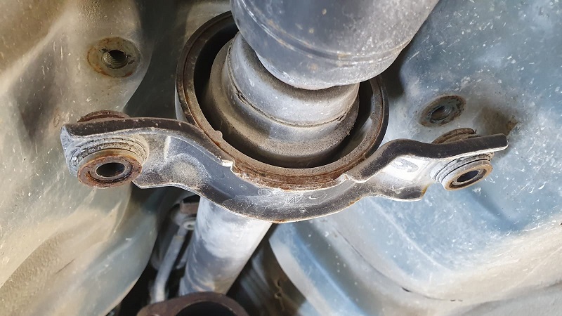

Au retour après manger dernière bricole à installer
Après un dernier contrôle par Wattman il est temps qu'il essaye la voiture pour valider les changements.

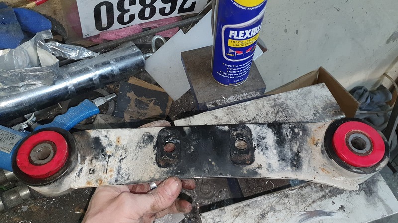

Pour info, le graisseur de silentbloc de triangle, vous mettez quelle graisse dedans ?
J'imagine que le silentbloc a été percé en face du graisseur également ?

Wattman a écrit:C'est des belles pièces, ça!! beau boulot! ::d
Merci M'sieur :) ça valait le coup de bouffer du terroir hein :happy1:
lordiom a écrit:Bravo JeanMi ! Et bravo aussi Advan !!! :coeur: :coeur: :coeur:
Le mérite revient à Jean Mi, j'ai rien foutu :hehe: mais merci quand même
lionos a écrit:C'est bô tout ça, y'en a de la modif' 8|
De la belle pièce :super:
Je pense une graisse silicone (pas d'info sur la notice Perrin)
C'est foutu comme cela si ça peut répondre à ta question
Message non lupar lionos » Dim 10 Mai 2020 11:13
Ahh c'est d'origine le graisseur, Ok, merci oui je vois bien le silent bloc est en fait en deux partis et la graisse se répand entre les deux silent blocs :super:
